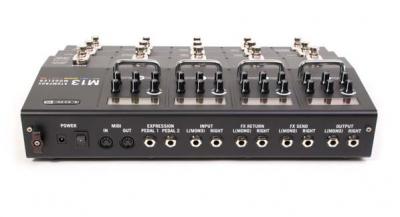

Las veces que he tocado en directo, con pedales en cadena ponia un solo cable de unos 4-6 metros del ampli al primer pedal y me sobraba para no estar situado junto al ampli y poder moverme. Ahora que me he comprado una pedalera y la quiero meter por el loop de ésta... ¿ que me van a hacer falta al menos 4 cables y cada uno de ellos de 4-6 metros ?
Además de esto si me echais una mano me podeis decir como poner los cables ya que en mi fender hot rod deville pone " preamp out", "power amp in " y luego hay otra entrada para el foot switch ( ademas de los 2 imputs que lleva ).

Nadie sabe nada al respecto ? Os dejo fotografias de las entradas por si puede faciliatar algo .Gracias

No te merece la pena conectar esta pedalera por el loop de efectos. Úsala mejor por el input. Mientras menos metros de cable uses, menos tono se chupará.
Los loops de efectos son básicamente para racks y derivados, o para conectarte por el retorno y saltarte el previo del ampli.
