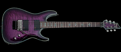

Hola buenas colegas.
Ya he revisado bien el tema en el motor de busquedas, y en vez de soluciones, esos posts me crean mas dudas, hasta el punto de volverme loco. ahi un caso parecido al mio pero despues de 12 pag de debate no soluciona nada, o si lo hizo, no lo publico :sonrojado:
Asi que agradezco de antemano me ayudeis con mi problema.

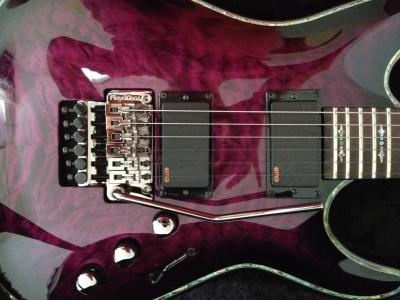

Tengo una belleza de schecter Hellraiser c-1 FR TPB 2014 . y el problema q me trae de cabeza es el Floyd rose. de casa trae un Floyd Rose 1000 Series, que como sabeis es el segundo en calidad despues del original, x encima del special y los licensed. no es 100% fiable como uno original...pero tampoco es moco de pavo.
Desde que compre la guitarra nunk e tenido problema alguno con el tema de la afinacion, nada de nada...la compre en la tienda del tio Thomas hace poco, y me vino afinada y perfecta, segun tengo entendido trae x defecto cuerdas ernie ball del calibre 0.10 (Ficha tecnica de la pagina web), que apesar de haberles dao palo..pero al mismo tiempo cuidado con el fast fret me duraron muxo tiempo, y ninguna se rompio y ninguna se desafino (sinceramente alguna desafino pero una piza de nada..q creoq fui yo mismo haciendo palmutes a lo bestia q abre movido un microafinador sin querer, pero vamos q porblema ninguno.
Hasta que le cambio las cuerdas x un juego nuevo :russian_roulette: , le puse el mismo calibre q se supone traia la guitarra de serie, Ernie ball del 0.10. He de reconocer que soy novato con el tema de los FR, pero despues de hartarme de ver videos del correspondiente cambio de cuerdas, (y a falta de luthier cercano a mi pueblo de mala muerte XD) me puse a ello. os explico brevemente el modo operandus q segui, ya qestoy seguro que es culpa mia que desafine el puente, ya que antes no lo hacia, algo debo estar haciendo mal. pero no se el que.
1: alfoje el bloqueo del mastil, los 3 candados que lleva cerca de la pala.
2: procedi a poner una plakita de metal entre las barritas de sujecion de las cuerdas en el puente y la guitarra (sobre un paño delgado con el finde no rayar la pintura) esto es con el fin de que una vez , este cambiando las cuerdas se mantenga una posicion paralela del puente con la guitarra, asi quedando recto, la afinacion luego se facilita, ya que el trayecto de presion que surge al soltar las cuerdas ( el puente se va hacia atras completamente) es demasiado para hacerlo a pelo, con la placa se reduce este esfuerzo y se queda relativamente cerca de la afinacion anterior. AKI VIDEO DEMOSTRATIVO https://www.youtube.com/watch?v=EogW3ARkoW4
3: . afloje un poco la tension delas cuerdas x igual (lleva afinadores Grove q se supone no son malillos)
4: retiro las cuerdas (con el fin de haCer una limpieza buena al mastil e hidratarlo con aceite de limon, q ya le hacia falta , se acumulaba la kaka en los trastes) una vez dejo como un espejo el mastil, voy poniendo las cuerdas nuevas, cerrando bien el tornillo q las sujeta al puente ( es de esas q ahi q recortar la cabeza de la cuerda antes de ponerla en el hueco y luego se aprieta).
5: una vez cambiadas, procedi a afinar desde la pala. fue facil. pues estaba el puente en la poscion anterior gracias a la placa, esta placa una vez la dejas casi afinada ya se suelta x si sola y no tiene presion alguna.
6. x supuesto reviso que este el puente completamente recto (con regla) al cuerpo de la guitarra, ya q no debe estar ni hacia dentro ni hacia afuera eso es bien sabido.
7: una vez retirada la placa , afino con los microafinadores, esas pekeñas centesimas de diferencia que restan. reviso tbn q suene las cuerdas al aire igual q el armonico en el traste 12.
8: pongo de nuevo los bloqueos de la pala. aprieto lo justo ( no se la vd si debe ser bien apretados o lo justo, yo le aprieto los justo, x q cuando los afloje senti poca presion en ellos) .
9: me puse a tocarla...cuuerdas nuevas..tacto suave , mastil inmaculado!!. hasta ahi todo bien. un par de canciones, luego empiezo a hacer uso del Fr, q la vd lo uso no muxo, lo justo, y de oido me parece q algo no va bien, le pongo el afinador, estaba ya desafinada, un poco ,y no todas las cuerdas solo un par, procedi a afinar con los microafinadores, pensado en q sera x q las cuerdas estaban nuevas y es normal q hasta q se adptan a la tension y se estiran, desafinan.
pero paso una semana, y el problema persistia y comprendi q mientras no tocara el Fr no desafinaba solo era cuando hacia uso de el. y no comprendia x q!!! SI EL PUENTE ESTA PARALELO Y TOTALMENTE RECTO a la guitarra, y cuando lo uso veo q vueleve a su sitio. nada fuera de lo normal.
ya pasaron dos semana , un mes (Use mis otras guitarras las de puente fijo x q ya le tenia mania a estaXD) y el problema empeoro, la desafinacion es notable. Entonces ya se me fue la olla , retire los bloqueos, afine sin placa ni historia...a pelo, tarde mas e incluso tuve q apretar los muelles de tornillo de la parte traser pa que quedara el puente recto. una vez afinada la pruebo y seguia igual, en cuanto tocaba el FR se desafinaba y a pesar de afinar con los micros, desafinaba hasta el punto ...de q x ejm para la 3 cuerda me faltaba tuerca
del micro y con la 6 me sobraba...vamos una descompensacion total.
En resumen no se que hacer, pero creo q o:
a: tal vez es culpa de la poscion de los micros, recuerdo q de fabrica me venia unos mas altos q otros , vamos q venian ajustados. yo en el segundo intento de afinacion, los puse todos a la misma altura, y asi estan todos alrededor de la mitad de altura, pero yo pienso q si antes cuando estaba bien la guitarra estabn a diferentes nieveles seria x algo.
b: es falta de octavar o quintar comos se debe procedimiento q no realice, ya que crei no hacia falta x q el calibre es el mismo de antes, (a menos q la guitarra no trajeran las q yo creo q traian las 0.10 de serie.....podrian haber sido x ejm unas 0.9
c: Algun componente del puente no va bien, es defectuoso.
Bueno pues este es mi problema, Agradezco vuestros consejos y comentarios POR FAVOR CEÑIROS AL TEMA , no empeceis con q guitarras con FR no valen, q son un suicidio ETC.... x q eso no es asi, como he dicho antes la guitarra estando bien ajustada no daba problema alguno, estoy seguro q soy yo el q la esta liando.
en caso de q a pesar de vuestros consejos no surjan efecto, me planteare ponerle un FR original o un Schaller q dicen son muy buenos y mas economicos q el original. pero bueno eso ya en caso extremo de no solucionarlo.
quiero mi guitarra. es una bestia metalera..y su FR q solo es un rebelde sin causa, pero q es muy util y fantastico.

yo creo que lo estas haciendo todo muy bien,con el tiempo que tienes las cuerdas no deberia desafinar estando la guitarra bien ajustada,a no ser que hayan cambios de temperatura grandes( que si los hubiese con los mismos afinadores corriges y listo,no deberia desafinar)....yo todas las guitarras que tengo tienen puente flotante y ninguna desafina y mira que le doy guerra....
para saber si es problema del puente, afinala y despues tira del puente hacia atras con la palanca-barra del puente y suelta para que vuelva a su posicion,comprueba que esta afinada para ver si a vuelto a su posicion exacta....y despues haz lo mismo pero al sentido contrario,presionando la palanca- barra del tremolo hacia las cuerdas y suelta y haz lo mismo que la vez anterior....compreba que la afinacion y puente estan bien...
te digo esto porque tube una guitarra que me dio problemas y me di cuenta que cuanto tiraba del puente hacia atras desafinaba,y cuando lo hacia al sentido contrario volvia a su afinacion cosa que me volvio loco y no pude solucionar....la lleve a un luthier hice de todo pero segun decian ese puente daba problemas...pero el puente de la guitarra que expones no deberia de darte problemas.....si ves que no puedes solucionarlo,llevala a un luthier y en el peor de los casos si tiene garantia devuelvela-...
