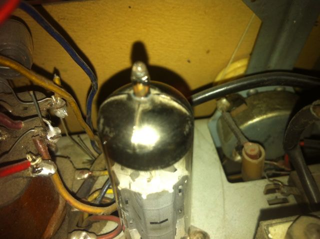

La radio es del amigo de un amigo (y ya se sabe, estas cosas pueden pasar). La radio iba casi bien. Pero al rato de estar encendida fallaba. Estoy casi seguro de que lo que le pasaba es que, al calentarse, una de las válvulas hacía mal contacto en su zócalo porque estaba un poco inclinada.
¿qué es lo que hago? Leo un poco sobre válvulas y me entero de que no conviene cogerlas con los dedos porque se les puede dejar grasa que luego les acorta la vida (o eso dicen). También leo que con alcohol isopropílico se pueden limpiar tanto los contactos como la propia válvula.
Así que me pongo unos guantes de latex. Como la radio está muy cochina por dentro, la aspiro, retiro las válvulas, echo isopropílico a saco en los zócalos y en las patillas de las válvulas y lo vuelvo a montar todo. Dejo evaporarse el isopropílico, enchufo y ¡Cagadón del diez!. No suena nada, ni ruidito de fondo ni nada.

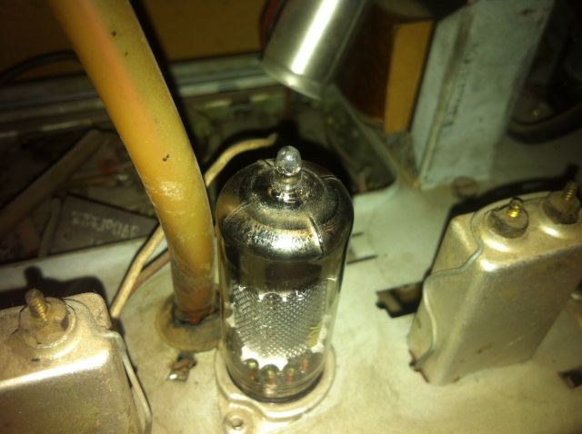

Miro las válvulas y tienen el filamento encendido, pero tres de las cinco válvulas tienen este aspecto:
Juraría que las grietas esas tan simétricas de la punta no estaban antes... Conclusión: la he pifiado pero bien. Pero ¿Por qué? ¿Qué he hecho mal? Estoy de una mala leche que no os podéis ni imaginar. :muro2:

¿Las válvulas son iguales? Es posible que hayas podido confundir su posición y por eso no funcione. El alcohol isopropílico no daña las válvulas y si no has aspirado a martillazos tampoco veo que lo que has hecho esté mal...
Si le entra aire a la válvula el filamento se quema y no se encendería.

Mañana le echaré otro ratito y sí: los tiros deben de ir por ahí. Las válvulas no son iguales y tuve cuidado de no intercambiarlas pero empiezo a pensar que al aspirar debí de tocar algún cable que con los años se había vuelto quebradizo.
Porque lo que dices del filamento ya lo había pensado. Pero ese relieve en la cúspide de las válvulas me mosquea muchísimo. No puedo asegurarlo al 100 por 100 pero creo queno estaban así.

Muchas gracias por el ofrecimiento, Zambobaplayer... pero voy a devolver la radio tal como está. Las válvulas se encienden todas, o sea, que el cristal no está rajado. Sospecho que pueden haber pasado dos cosas:
- Que se haya roto en el camino y me ha hayan dado ya mal
- Que al aspirarla se haya partido algún cable o algo.
En cualquier caso, tiene que ser alguien que sepa el que le meta mano. Asumo mi fracaso :|

Esas líneas si estaban... yo tengo muchas válvulas antiguas por ahí también, de ese mismo tipo.. y esas líneas las llevan... aparte fíjate en la foto que tienen polvo metido por debajo...
hay que buscar otro problema :D
