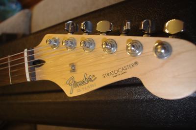

Yo no le daria tantas vueltas......Sabemos lo que comemos?....Tiene calidad el aire que respiramos?......Si esa guitarra no es buena ..la han dejado chulísima...
Tampoco soy ningun experto...pero centrandome en los restos que tiene en la caja trasera..parece mas un descuido a la hora de trastear con algo cerca de la guitarra.. ( yo de hecho a las mias les quito siempre la tapa trasera) he visto cosas peores....Todo lo demas me parece correcto.....
Cuando vemos MADE IN USA.....quien nos asegura que venga de allí......
Si te suena bien y con calidad..dale mandanga y no te comas el tarro.....

Te agradezco tu respuesta, pero no buscaba filosofía.

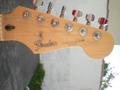

Pues que quieres que te diga yo los veo bien los dos :sonrojado:

De frente no se aprecia en la foto, pero ¿te has fijado en las otras dos fotos? Te aseguro que si la tienes en tus manos, la cosa cambia.

Ten en cuenta que el logo es una pegatina puesta a mano y como tal puede tener ligeras variaciones en la posicion y el relieve depende de las capas barniz que se le aplique por encima pero insisto en que yo no me preocuparia.

Os agradezco a todos vuestra ayuda. He decidido escribir a fender para que aclare todo respecto a la calidad de ese decal. Le he mandado fotos detalladas y a ver qué comentan estos. De verdad, que lo único que deseo es que todo esté correcto y mejorarle el puente, pastillas, y clavijas, electrónica en general y apantallado, las clavijas aunque sean Gotoh desafinan algo, aunque con la edad que tiene es normal.

que se vea el borde de el logo no dice nada, tuve una fender de el 95 y se veia bien pero a la mano tengo una standard mim y una american special a las que si se le logra ver el borde de el logo, como te an dicho para verificar autenticidad tienes que separar el cuerpo de el brazo y ahi veras bien

#19 Si es Fender japo, en Fender no te dirán gran cosa. Yo no me comería más el tarro. Hay un montón de Fender con el logo en relieve.....

Si la desmontas mira las pastillas. No parecen las típicas cerámicas de las series bajas japo. Igual tienes una sorpresa agadable......Me da la impresión que la guitarra no te ha enamorado desde el principio. Los clavijeros.....Puedes cambiarlos por estética, pero los que lleva son cojonudos, como te han dicho. Ajusta, revisa cejuela, desarma el mástil, sal de dudas!. La electrónica te da ruidos?. Un cambio habitual en esas guitarras es el bloque del trémolo. Tenla unos días, ajústala etc, antes de lanzarte a cambirlo todo....
