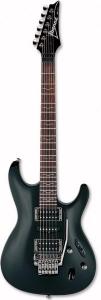

tengo una ibanez "series" y he podido comprobar que le falta un tornillo de los dos que hay en la parte trasera donde termina el mastil y empieza la pala,la verdad es que no se cual es su funcion¿deberia llevarla al luthier de inmediato?

si como parece, es una JEM y es uno de los dos tornillos negros con cabeza allen que hay detrás de la junta mástil-pala... mmm al luthier no sé, pero parece importante. Puedes buscar de conseguir uno? sabes donde lo perdiste?

bueno el problema no es en la jem (dios me libre)es en otra guitarra,otra ibanez que tengo,digo lo del luthier por que no creo que me vaya a sacar los ojos por un tornillo y mayormente para ver si alguien conoce la funcion de estos tornillos,ya que yo no creo que esten hay de adorno

Por supuesto pero,para quien sea un manitas,a mi personalmente no me gustan los experimentos y prefiero que un luthier se encargue de esos trabajos aunque sea una gilipollez como esta,¿sabe alguien para que sirven estos tornillos?

que modelo ibanez es??

es una ibanez S470BK (s series) que no es la jem pero estoy muy orgulloso de los años de trabajo que me ha aportado

Quizás si lo podes reemplazar por uno comprable en una ferretería no habría cambio alguno...no creo que valga la pena un luthier

Mi ibanez es como esta,un modelo muy pintoresco

Vamos a ver, esos tornillos mantienen el "locking-nut" (bloqueo de la pala) en su sitio. Si se pierde uno no pasa nada, ya que la propia tensión de las cuerdas lo mantienen fijo. Aún así yo le buscaría uno igual y lo pondría, que para eso están. Quita el otro y lo llevas a una ferretería, no es difícil de encontrar.
