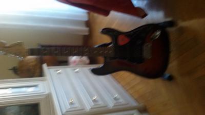

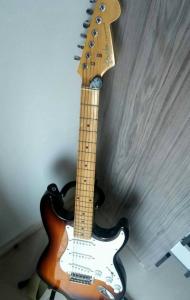

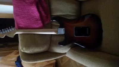

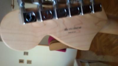

Buenas compis, quisiera saber si alguien me puede ayudar a identificar si esta supuesta Fender Stratocaster American Standar 2007/2008 es autentica ya que le tengo puesto el ojo y no me termina de convencer de que sea una autentica, dejo las fotos.

pues yo sin ser un experto en el tema te dire que me parece falsa, mas que un político vaya.

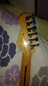

tiene varios detalles que asi a simple vista me hacen pensar eso, como la bola de la pala con esa forma tan rara, la separación de los puntos en el traste doce o el acceso al alma.

Justamente lo que mas me llamo la atencion fue esa forma rara que tiene la pala, el acceso al alma tan descuidado, y el lacado de la pala si lo acercas tambien tiene pinta de ser bastante chapuza, gracias por contestar compi, espero mas comentarios.

Mira seve rara, en la pagina de GuitarProjects sale que efectivamente fue echa en el año 2007-2008 en la factoria de Corona, pero no te puedes fiar de ahí porque puede ser un serial copiado, para mi que puede ser que le hayan cambiado el mástil, el cuerpo parece original

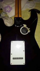

Falsa falsa falsa, por muchos detalles y solo en dos fotos, la de vista trasera no aporta nada al menos hasta donde yo entiendo, la bola oblonga, el numero de serie grandote y con el made in usa, esto ultimo lo llevan delante bajo el logotipo (comprobar el numero de serie no sirve para nada) el acceso al alma no es de madera oscura, 21 trastes no 22, los puntos de abalon muy separados ( principal detalle), no lleva el circulo original contour body en la pala, los clavijeros y puente de 6 tornillos no corresponden a la american standard,

El puente tampoco corresponde

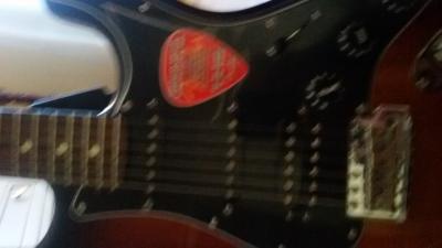

Esa púa estratégicamente colocada para tapar la entrada del alma jeje :mad:
