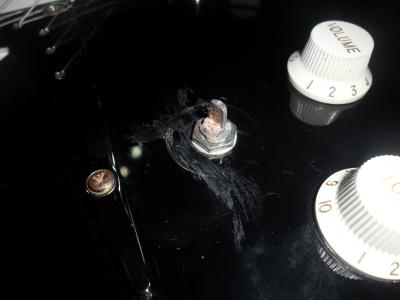

en realidad no es mia es de un amigo que me pidio que la revisara, es una Dean Michael Schenker Std, resulta que le saque la tapita del pote de volumen para poder abrirlo un poquito asi encastraba mejor pero tuve un problema, que se partieron los dientitos que trae el pote. mi papa se ve que la quizo arreglar con "La Gotita" un pegamento y se le cayeron unas gotas sobre la viola y las quizo remover pero no salian las manchas, QUE PUEDO HACER? :s

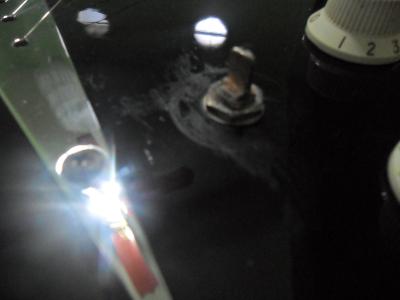

aca tome fotos e la guitarra y bueno esas manchas son el problema, ojala tenga solucion :S

Quitar el pote, lijar y pulir
