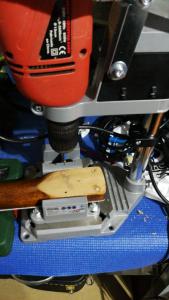

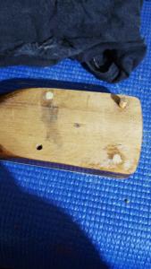

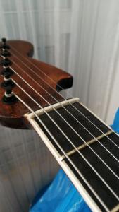

Bueno, ya nos vamos acercando un poco mas al fin de la historia.
El mastil tenía algun problemilla de ajsute, ya que era de segunda mano y si bien ajustaba en el zocalo crrectamente los agujeros estaban un poco pasados y no ajustaba del todo bien, por lo que el mástil tenñia una caida fea y trasteaba del principio al fin.
Bueno, pues a enmechar los agujeros, ajustar alma y cambio de cejuela (era extremadamente baja) por un Tusq.
Ya queda menos un pequeño ajuste a la masa y a ver cuando asiente el mástil de nuevo:

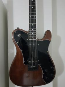

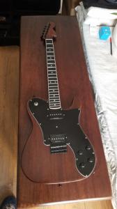

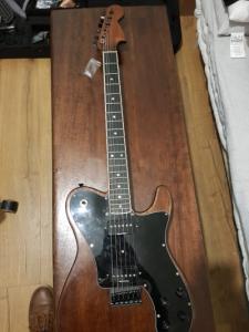

Al final por problemas de afinación ha habido que hacer algún arreglo, pero ya se ve la luz al final del tunel:
Victor Gabriel
por el 25/01/2019

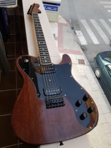

Tachaaaaan, la calidad de las fotos no es lo mejor, ya que ayer ya no había mucha luz natural, pero aqui tenéis el resultado final.
Las fotos de la pared tienen un reflejo raro, parece que este abollada, pero no.

Es muy chula compañero! Estaría genial una prueba de sonido, esas pastillas prometen mucha versatilidad!
PS: casi me da algo al ver la guitarra al borde del balcón! Ten cuidadoooooo!
