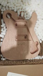

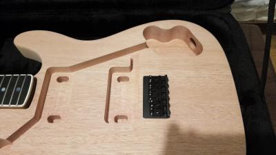

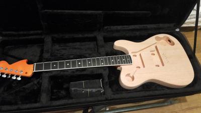

Bueno, pues ya he recibido el cuerpo Warmoth. Todo perfecto, la verdad que el acabado es fenomenal todo ha venido perfecto.
El cuerpo es de caoba, pero tiene poca veta a si que he descartado el acabado tipo sandblast o algo que se le vea demasiado la madera.

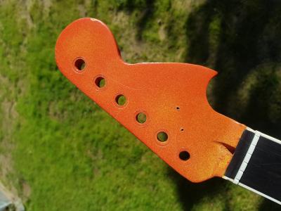

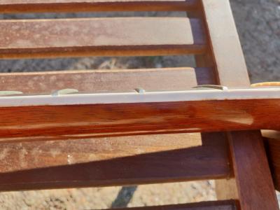

He pensado, si no es demasiado atrevido hacer algo como os adjunto mas abajo, y así, me evito tener que lijar y repintar el mastil:
https://static1.squarespace.com/static/52a77187e4b03d96bfa84cc0/564d15a8e4b037aa8cbeb42d/564eab61e4b0e21822e56d41/1447996259080/DSC_0231.jpeg?format=500w
A si que ya os iré actualizando los progresos!

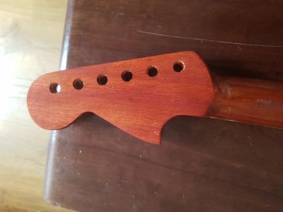

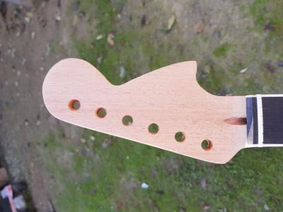

Bueno, como primera providencia, hay que lijar ese "bonito color" que hay en la pala para dejar la madera (es caoba también). Luego voy a intentar igualarlo con el del resto de la trasera del mástil.
Me la impresión que que ese acabado en madera no lleva ningún tinte, pero tendré que hacer alguna prueba previa.

Decapante y palante. Confirmado 100% que el mastil es caoba.
Ahora la cuestión es que tengo una duda. He aplicado algo de tinte de caoba en el cuerpo, pero queda mas claro que en color del mastil. La pregutna es .... si aplico el tinta + lacado, oscurecerá mas?

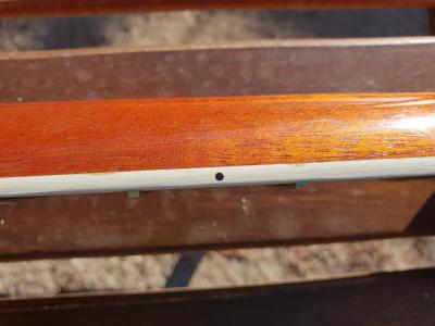

Bueeeeno ... pues hoy me he puesto a darle otro lijadito de 600 / 800 y a darle a la muñequilla con un tinte al agua de caoba.
Como me comentó @frasco en un post, no le voy a dar el grain filler antes del tinte si no despues, ya que es posible que impermebilice y luego no coja el tinte.
De momento, nos vamos por aqui...
Tengo la duda de si cuando aplique el lacado si oscurecerá mucho mas. Hay una ligera diferencia de tono entre la parte antigua del mastil y el entintado nuevo. De todas formas habra que esperar a ponerle el grain filler.

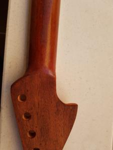

Pillo sitio. No termina de gustarme El perfil de la Pala.

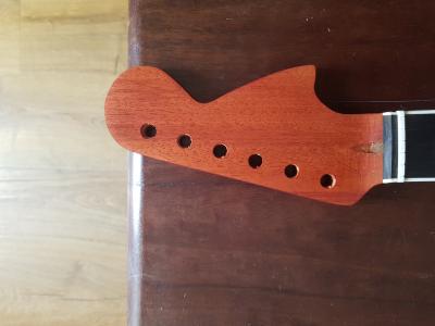

Bueno, el perfil de la pala ahora mismo... no es que me flipe, pero no me voy a meter en berenjenales. Es uno de los perfiles de Warmoth no Fender.
Hoy he estado haciendo alguna prueba aplicando algo de betún de judea en las partes que no van a quedar visibles hasta encontrar un tono que me mole, ya que solo con el tinte de la caoba queda demasiado naranja.
BeyTone
por el 08/12/2018
Sí, conozco ese perfil de Warmoth, es muy parecido al de Fender ancho que es mi favorito, pero no entiendo porque meten el recorte de abajo tanto. Es cuestión de gustos y aunque nunca he comprado nada suyo todo el mundo dice que son muy buenos. Ánimo, que pinta de miedo!
