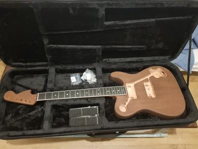

Material Warmoth Recibido. Comenzando Proyecto.

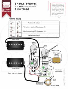

Pues mientras me llegan lo productos de pintura, me he dedicado a trastear (vaya chiste) con las P-Rails.
La verdad que la información de la web de Symour Duncan es bastante buena, en 4 horitas de soldador he logrado (creo, por que todavía no he podido hacer una prueba "real") cablear el invento.

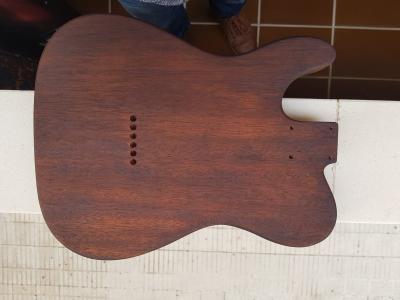

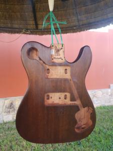

Bueno, ayer tuve sesión de betún, me gusta el tono que esta cogiendo pero hay una parte de el cuerpo, que como véis en la foto, no ha cogido el betún.. entiendo que por que el lijado era irregular y el poro no estaba abierto, algún lutier aficionado? Lijo esa parte para abrir el poro con una lija tirando a gruesa?? Lijo todo? Le pego fuego?
Por mucho que le de no coge el betún.
Victor Gabriel
por el 16/12/2018
Bueno despues de varias consultas por el foro, intentos de lijado sobre esa zona y otros menesteres ... no ha habido forma de que esa zona coja el betun, a si que he decidido aclarar el resto pegando un lijado en p300 a toda la guitarra.
Ha aclarado bastante, pero quiero pensar que al aplicar la primera capa de base oscurecera un poco.
A las malas, volvere al proyecto original y la dejo en negro solido por la zona superior.

Tiene buena pinta compi, casi me gusta mas aclarada que tan oscura aunque el resultado final será un tono algo intermedio.

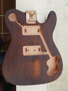

Bueno... esa versión tampoco es la definitiva en cuanto al color.
Después de seguir los buenos consejos (sobre todo respecto a la paciencia) le he pegado un lijado a conciencia, aplicado acetona y calor. Y parece que el resultado ha sido el esperado.
Ha podido aplicar el tinte y lo ha cogido de forma uniforme, es cierto que el tono previo era muy oscuro, pero la idea era sobre todo marcar la veta, y luego lijar hasta conseguir el todo adecuado.
Creo que ya lo he conseguido, aunque hoy haré otro lijado antes de empezar a sellar.
Después del tinte apliqué una capa de "Grain Filler" como me dijo Frasco, para evitar que el grain filler impida que cogiese el colo la madera.
En la foto no se ve correctamente, ya que han quedado vetas negras (era la intención), aunque no muy marcadas.

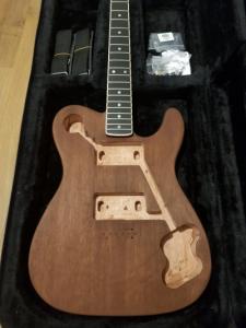

Pues nada... aqui seguimos dandole al invento.

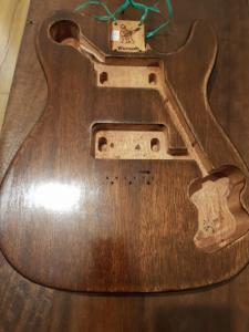

He procedido a dar la primera capa de nitro base y mañana le pegare un lijado y daré una segunda mano para ir alisando.
Os adjunto un par de fotos, en una tiene un reflejo raro, pero es un reflejo. El el resultado a priori no es malote.
Una curiosiad si alguien pilota del tema. Al dar el Nitorlack Primer, alguna zona se puso "blanca" y tuve que dar un poco mas, es por que la madera lo absorvió?

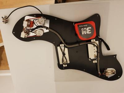

Anoche retomé el asunto y terminé la electrónica.

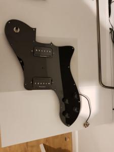

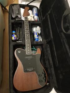

Bueno, como habéis visto, ya esta terminada la parte electrónica del invento, os adjunto una imágenes.
Finalmente, como os dije, he decidido hacer el acabado al aceite Tru Oil, la verdad que va bastante bien, ha dejado el poro bien cerrado, esta lisa y ahora voy a empezar a intentar sacarle un poco de brillo y voy a aplicar algunas capas mas para protegerla, si bien no llega al nivel de protección de la Nitro, me gusta más el acabado, sobre todo en el mástil, ya que queda muy rápido y suave, no retiene tanto el movimiento como la nitro, la mano desliza mucho mejor.
Espero poder subir algún fichero con alguna foto y luego os cuento el procedimiento completo que he seguido.

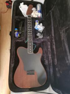

Bueno, ya esta esto tomando color :)
Ayer le aplique una capa mas de Tru-Oil y le hice un lijadito con lana metálica 0000...
Y la verdad que empieza a tener un aspecto mas que razonable.
