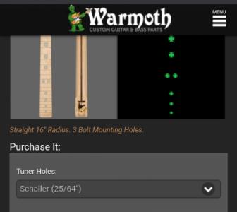

El tema es, que voy a pillarme un mastil Warmoth para una strato.
Tengo unos afinadores con bloqueo Fender y me gustaría aprovecharlos.
Alguien me podría decir, de las opciones que da Warmoth, cual es la que necesito?
No me queda muy claro.
Gracias de antemano.

De estas opciones, quizás no me he explicado bien.
https://www.warmoth.com/Guitar/Necks/TunerHolesPop.aspx#:~:text=Our%20standard%20tuner%20holes%20are,Style%20tuners%20that%20we%20carry.

Pues la verdad que sin saber exactamente cual es, lo mejor es que con un calibre, midas la tuerca.
No creo que unos afinadores Fender vayan a tener el tamaño de los sperzel o los gotoh. Diria que te deberian de encajar en los Vintage.

Yo diría que es la opción Schaller porque es el responsable del diseño de "dos pivotes" que ha adoptado Fender.

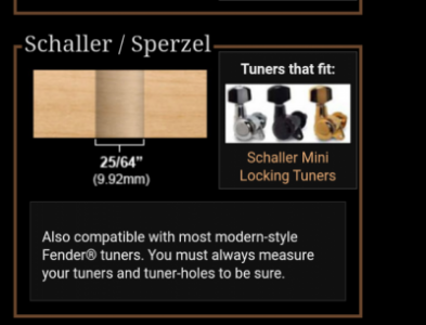

Yo también creo que es la opción Schaller.
Te dicen lo siguiente (foto).

Dejo la respuesta de Warmoth por si a alguien le sirve en un futuro.
Most customers have found that the Schaller ream works well with Fender tuners. We don’t sell them here but that seems to be the general consensus. Our shop does not drill for the two little guide pins they use, but you can make a template, if you have a Fender neck handy: lay some painter’s tape over the back of your original neck’s tuner area, then punch through it wherever there are holes. Now you can move that piece of tape over to the new neck, align it with the six main holes, and drill for the rest.

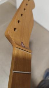

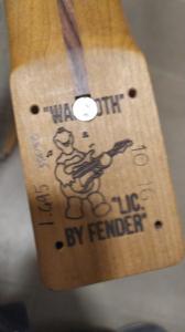

#11 si si esos, los de bloqueo Fender que tú debes de tener los tienen, al igual que lciertos schaller 😉
Yo justo he recibido hoy un mastil con opción de clavijero vintage y van sin los agujeros de los tornillos.
