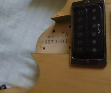

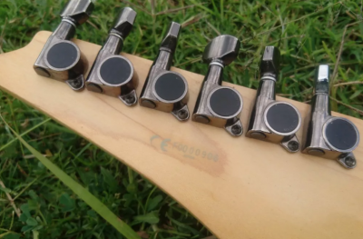

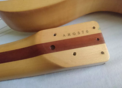

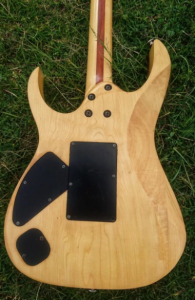

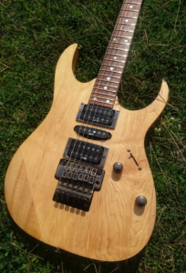

Que tal, hace unos días encontré una ibanez rg 570 del año 2000, busque este modelo y lo que encontre esque lleva el modelo wizard y el edge original la particularidad radica en el wizard dado que tiene un refuerzo de bubinga en el mastil mi duda es ¿Es este mas grueso que los wizard normales por llevar el refuerzo de bubinga aumenta algunos mililitros la anchura? e investigado un poco y creo que sigue siendo de una pieza otros dicien que este tiene que tener una union de 2 piezas para llevar el refuerzo no se si esto afecte al wizard de manera de anchura etc. dado que este modelo segun no aparece en los catalogos me costo encontrarlo es del año 2000 otra duda esque si estos wizard son ligeramente diferentes a los del 87 al 93 o porque ese comentario son diferentes los wizard del 92 en adelante?? bueno e aqui la lira
Ratson page
por el 01/10/2018
por cierto este wizard tambien tiene el perfil en D?
