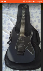

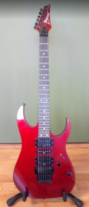

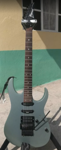

Aver desmienteme segun yo, como el edge pro tiene una accion mas baja que el lo pro y el edge original me ayudaria mas a tener una accion mas baja esto recuerdo que me lo dijo un amigo hace un buen tiempo y se me quedo el mito.
Las guitarras que puedo comprar en mi region son estas:
-La rg470jb del 92 con edge original
-Una rg 570 del 91 con lo pro edge
-Y una rg 560 con edge original pero no se de que año segun el vendedor es el wizard de ese año
Todas sin crak en el mastil
Como ves?
vyansal
por el 01/08/2018
El Edge pro tiene un perfil más baj PARA EL APOYO DE LA MANO, pero no influye en la práctica al tocar para nada y con todos SE PUEDE BAJAR LA ACCIÓN IGUAL; el único, que puede molestar un poco es el edge original para el apoyo de la mano, porque el tail se eleva un poco, pero nada más. Además el Edge y el Lo-pro tienen locking studs y el edge pro no.
La 470 la descartaría pudiendo hacerme con una RG550; Yo prefiero humbucker en mástil y puente Edge, así que la roja (si es una RG570) o la negra (parece 550), pero depende de tus preferencias.

Te agradezco por el aporte entonces para terminar, todas estas tienen el wizard 1?
vyansal
por el 03/08/2018
#11
La 560 con edge será del ‘88-‘91
La 570 con lo-pro será del ‘91-‘92
Ambas llevan wizard 17-20 mm
