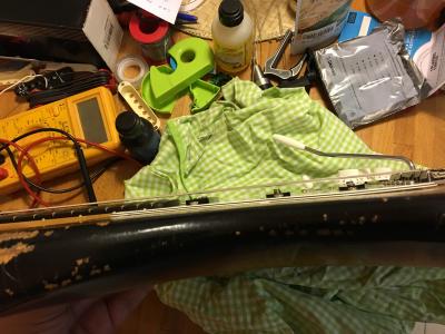

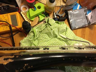

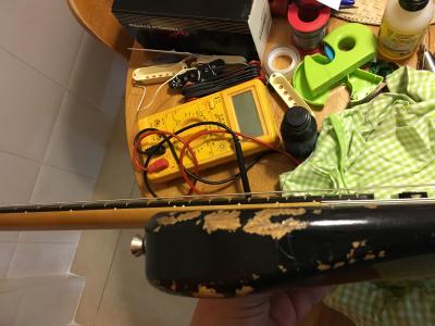

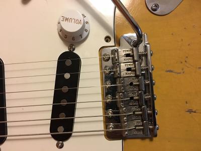

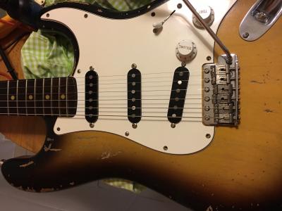

#24 pon alguna foto de perfil del encuentro mastil/cuerpo y mastil /puente,
raul m
por el 01/07/2017
Noto que está floja completamente, porque ya no hace ninguna presión y si sigo aflojando se suelta. Ok, Podré fotos pero lo que es unión mástil/cuerpo y puente lo veo bien.
Chubaka
por el 01/07/2017
Las mástiles estos son así, tendrás que seguir aflojando el tornillo pero sin sacarlo
raul m
por el 01/07/2017

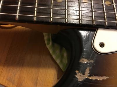

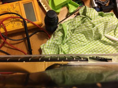

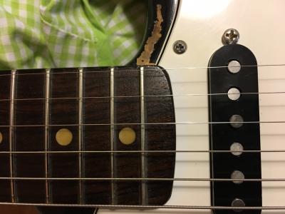

Fotos..
pachame70
por el 01/07/2017

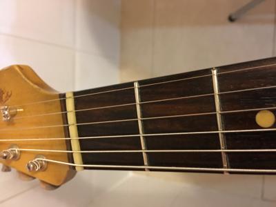

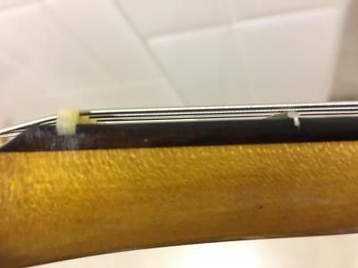

¿ has comprobado la cejuela?, creo que ya tocan en el primer traste
Si pisas el traste 1, ¿ trastea?.
raul m
por el 01/07/2017
Para mi gusto la cejuela está un pelín alta. La cuerda al aire no trastea en traste 1 si.
pachame70
por el 01/07/2017
Pues no se compa, unicamente darle angulo al mastil....pero bueno , espera mas opiniones.
