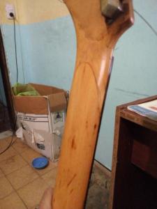

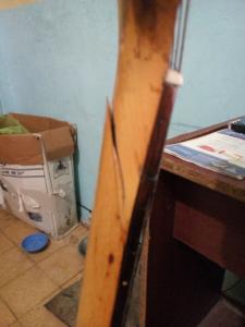

Buenas tardes. Tengo un problema y quizas puedan ayudarme. Se cayo mi guitarra y se partio. quisiera si alguien me puede orientar como pegarla, ya que me aconsejan que compre otra y no puedo. Gracias, adjunto fotos.

Es una rotura limpia en una unión. Se puede volver a encolar con Titebond. Es lo que suele pasar con las palas de la Epiphone. Investiga por ese lado, en el buscador encontrarás varios hilos donde muestran esa reparación.
RDCG
por el 20/12/2018
Como dice el amigo, la rotura fue en limpio y Titebond es lo que se recomienda. Adicionalmente, hay quienes emplean refuerzos añadiendo refuerzos de madera más dura, a fin de que quede bien sólida la unión.
Preferible lo haga un luthier o podrías también hacerte de otro mástil, que pueden conseguirse hasta por 30 euros. Saludos y suerte.

Sí, me suscribo a lo indicado por RDCG, uno de los motivos por los q Leo Fender diseñó su mastil atornillado era, aparte de otros muchos como abaratar costes, el poder hacer una reparación rápida si surge un problema con el mástil, lo mejor busca uno, sustituye y posteriormente y con tranquilidad repara el q tienes, pero si decides aventurarte en el mundo de la Lutheria con una cosa tan delicada, asesorate bien ya q cada tipo de rotura tiene una metodología de reparación, aunque la finalidad es la misma, ya que solo vas a tener una oportunidad, si lo haces mal, tiene peor solución.

#1 Teniendo en cuenta el estado en que se encuentra tu mastil, te recomendaría que, antes que nada, eliminaras toda tensión posible. Y eso pasaría por quitar las cuerdas y aflojar el alma. De este modo conseguirás que el mástil no esté sometido a ningún tipo de tensión, ni a la de las cuerdas ni a la del alma.
Una vez realizado esto y con ese mástil en estado de reposo, conviene valorar el alcance de la rotura. No es lo mismo que esa grieta sea superficial a que sea de una profundidad tan considerable que permita ver el alma del instrumento. Si se diera este segundo caso conviene ser muy meticuloso a la hora de encolar ese mástil, puesto que sería relativamente fácil que alguna gota de cola cayese en la ranura donde se aloja el alma, con los consiguientes problemas que originaría tener un alma pegada dentro de un mástil.
Si no lo ves claro al 100% te recomendaría que no lo hicieras y delegaras en un profesional. Piensa que una unión mal hecha sigue siendo un punto débil, que tarde o temprano puede llegar a cascar por el mismo sitio. Y además con el añadido de tener que eliminar los antiguos restos de cola para proceder a realizar una nueva unión con suficientes garantias de durabilidad.
Si por el contrario es una grieta superficial entonces la operación será mucho más sencilla.
Suerte, y nos cuentas cómo ha ido.

No te olvides de la prensas y los tacos para no marcar nada. Una vez que aplicas la cola tiene que estar todo a mano para trabajar rápido. Y con el alma destensada.
hammettdarrell
por el 03/01/2019
Muchas gracias a todos, gente. Esta pegada. Con las herramientas que tengo mejor no va a quedar, quedo 8/10. Mil gracias a todos de nuevo.
