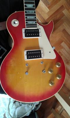

Mástil Les Paul 79 desgaste acabado... ¿Lo dejo o restauro?
dans
por el 15/12/2018
No oscureceria demasiado la madera echar aceite? Es arce... Además no se si reaccionaría con la Nitro de alrededor y la lío parda...

Si fuera mia no le hacía nada.
Ya te han dicho que la madera está perfectamente protegida, lleva un tapaporos y la pintura nitro, que aunque haya desaparecido el efecto sobre la madera persiste.
Además del precioso efecto de relic auténtico que tiene.
dans
por el 15/12/2018
Si, realmente lo único que podría preocuparme es que la madera se deteriorase a largo plazo.
No tengo intención de vender esta guitarra en ningún momento y prefiero hacerle modificaciones si es necesario para evitar que se estropee en algún momento, por eso preguntaba opiniones.
De momento se queda como está y vamos viendo.
Gracias por los aportes!!!

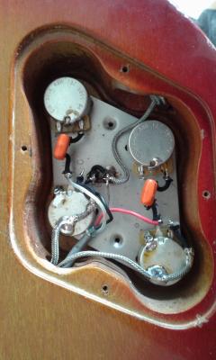

Bueno, pues finalmente he decidido cambio de pastillas T TOP por unas Alnico2 de Seymour Duncan.
He aprovechado para sacar los potes originales: me han dado medidas de 300 y 100 K!! Había leído sobre ello pero no ha dejado de sorprenderme.
Ahora lleva CTS 500k logaritmicos para los 4 y condensadores de 0.022 Orange drop.
He mantenido el chasis original porque no he cambiado jack ni selector.
Ya contaré qué tal porque falta encordar y ajustarla.
Se los cambié a mi SG del 79 y era lo mismo....
Si has cambiado las dos cosas (pastillas y potes) a la vez te recomendaría que probaras a poner la T-Top otra vez. El cambio de 300 (lineales) a 500 ya es una pasada en cuanto a volumen (ganancia) y brillo.
Para mi era demasiado y fui a una tienda midiendo los potes uno por uno para pillar los dos que tenian menos resistencia, me quedé en 430-440 creo recordar....

Pues la verdad es que he cambiado el conjunto y de momento se quedan las Duncan porque me ha gustado el nuevo sonido. Seguramente tengáis razón en que con los potes nuevos las ttop ganarían,
Pero ese sonido de la del mástil Alnico2 no lo tiene mi ttop... creo yo....
