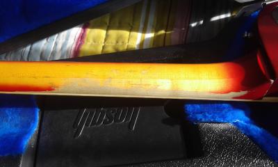

Muy buenas. El mástil de mi Gibson Les Paul del 79 (sí, una Norlin. Sí, una Gibson, guitarra de ineptos :mrgreen: ) después de muchos años de uso ha ido perdiendo el acabado del mástil en la parte trasera. Lo que les pasa a estos mástiles de arce es que se oscurecen y quedan un poco feos, la verdad.
La duda es, ¿lo dejo así como suele hacer mucha gente porque es "relic natural" (mira con la palabrita...) o mejor reacabarlo para proteger la madera del sudor y posible deterioro?
Hay detractores de una cosa y de la otra pero más que valor de venta lo que me interesa es que no se estropee a largo plazo.
Alguien con experiencia similar?
Gracias de antemano y un saludo!

Una opción sería reacabar el màstil en nitro transparente. Proteges la madera pero el envejecimiento sería coherente en toda la guitarra.

No se va a estropear. Mi Custom del 75 tiene zonas igual, son muchos años.
En ese punto la madera tiene ya el poro cerrado, ha estado lacada por encima, pero ha tapado todo por muy desgastado que parezca no es igual que la madera en crudo.
No te preocupes.
Para mí queda mejor así, es una guitarra con esa edad, es lo que hay. No se, yo ni me planteo hacer lo mismo con la mía.
Y ni caso a los que hablan de Norlin, tú sabes como suena esa guitarra, no necesitas más.

Gracias por las respuestas!
La verdad es que sí que me daba cosa que la madera vaya pillando humedad por ahí y ahora estoy en proceso de restaurarla. (Rory Gallagher dejo su mástil de los 60 hecho una pena por esto al parecer... eso si, era una bestia parda y tocaba miles de horas más que yo).

Si ves que la madera puede deteriorarse le daría una capa fina de nitro transparente. Reacabar el mástil puede devaluar la guitarra e incluso destrozarla si se hace mal. Con una capa de nitro por encima la dejas original y la proteges sin alterar su aspecto, si no le echas una capa gorda mucha gente ni se va a dar cuenta de que está pintada. Yo he hecho eso con zonas desgastadas de guitarras antiguas que he tenido y creo que es lo mejor para proteger y mantener el aspecto y el valor originales.

Gracias! Lo de la Nitro puede ser buena opción pero lo llevaría al luthier, no tengo experiencia ni dónde hacerlo.

Sobre la nitro le explicaría claramente al luthier lo que quieres, que no quieres lijar, restaurar o disimular sino mantener al máximo el aspecto de la guitarra. Si te dicen que no se puede hacer, busca otro por que eso es que el tío quiere sacarte el dinero y le da igual tu guitarra.

Yo tengo una Custom del 78 y la dejaria como está, yo solo me planteo dos opciones: restauracion completa o dejarla envejecer y de estas dos, la segunda que además te saldra mas barato. Justo la gracia es que este envejecida, con tacto gastado.

Si fuera mía no reacabaria el mástil ni hecharia más nitro, como mucho algún tratamiento de aceite y/o cera donde la madera esté al aire para protegerla un poco.
