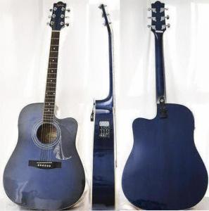

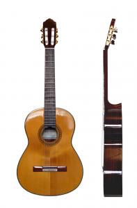

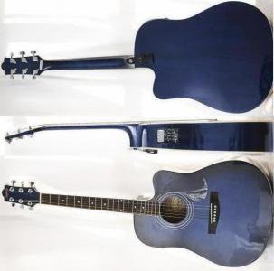

carlitos_sg07
por el 08/04/2012
por ejemplo me refiero a algo como esto : en las dos guitarras veo un angulo diferente en el mastil , comparando la clasica con la electroacustica una tiene el mastil inclinado hacia atras y eso segun se no segnifica que el mastil este torcido ni la guitarra descalibrada... pero no se si esa angulacion hacia atras es parte del modelo de la guitarra o no
WalterLopes
por el 08/04/2012
todas las guitarras tienen una inclinacion diferente idependientemente de su marco o modelo,es normal que tengas diferentes angulos

frasco
por el 09/04/2012
Compañero:
Tu duda está bien respondida.
El ángulo de cierre ´(así llaman a ese ángulo los luthiers clásicos) es diferente para cada modelo. va desde 1 o 3º hasta ángulos negativos en algúna clasica.
Va a depender del diseño del conjunto de la guitarra, la bóveda de la tapa y la altura del puente.
:saludo:

frasco
por el 09/04/2012
normalmente si... si no notas niguna deformación en el diapason.
Cuando un mastil se vence por el tiempo lo suele hacer hacia adelante y no hacia atrás.
