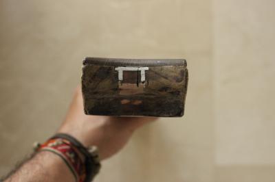

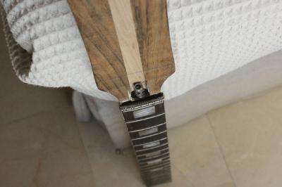

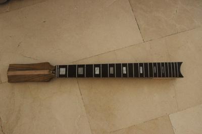

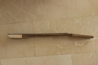

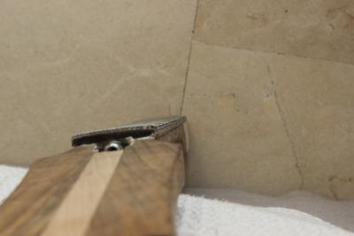

Aquí están las otras fotos
Tariu
por el 16/04/2014
Que se doble hacia dentro que significa?? Si te guías por la última foto que has colgado que sale el mástil de lado... quieres que tome forma de u o forma de n

y aqui las del alma

Exactamente a que te refieres con el alojamiento del alma yo estoy seguro de que esta bien puesto el alma esta esta formada por la u de aluminio, tiene una muesca al final donde encaja una argolla cuadrada por la que se fija un tornillo que recorre todo el mastil hasta la tuerca final
