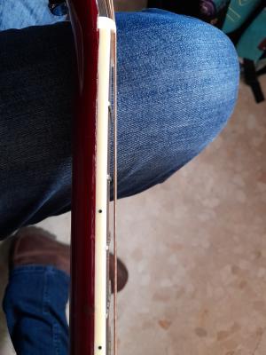

Hola a todos.

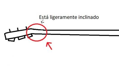

Tengo un problemilla con mi acústica que me hace no acercarme a ella desde hace un tiempo. Y es que he notado que el mastil está inclinado ligeramente hacia arriba desde la mitad del tercer traste aprox hasta el primero. Dificultando sobre todo las cerillas en el primer traste. Haciendo que la digitación por esa zona sea "dura" y el sonido sucio.
No se si os ha pasado a alguno, ni la razón. Pero estoy seguro que con vuestra experiencia algo aclararemos la situación.
El alma está perfecta. O eso creo. A 0,25 justito de relieve en el traste 7, medido con regla y galgas.
La altura de las cuerdas en el traste 12 están altas. A 3,5 mm la sexta y a 2,5 primera. Pero no me atrevo a rebajar la selleta del puente hasta que no solucione primero lo de la inclinación del mastil, ya que creo que eso hará que bajen las cuerdas.
Las cuerdas son de 0,11. La guitarra esta "durilla" debido a la altura.
He pensado en desmontar las cuerdas y forzar del forma controlada el mastil hacia abajo desde el traste 3, dándole un poco de vapor o algo así, pero no me atrevo porque no me quiero cargar la guitarra. Suena de maravilla (en todas partes menos en la zona afectada) y a mi me parece un guitaron.
Os adjunto foto, a ver si lo apreciais.
Lo único que se me ocurre es que el alma sea corta y no llegue a los tres primeros trastes, ya que se regula desde dentro de la guitarra.

Hola, es un efecto optico o parece que en esa zona hay un buen porrazo? Hay un grieta bajo la cejuela y parece que el diapasón tiende a despegarse?

#2
Coincido contigo...la línea de laca asi lo indica
No creo que sea un porrazo...simplente se puede estar despegando

Perdón. Eso se me ha pasado ponerlo.
Bien visto Chanfli.
Cuando la compre estaba así. Le di una buena limpieza, una puesta a punto, cuerdas nuevas y a tocar. Ha sido con el tiempo, con las deficiencias de sonido por esa zona y la dureza cuando me he dado cuenta del detalle de la inclinación.
Es cierto. En esa zona está el diapason como despegado, que parece que no lo está. Pero se ve claramente una grieta entre el mastil y el diapason. No puedo decir que lo ocasionó porque ya estaba así cuando la compré.

Lo que no probaría es lo del vapor, si ya tienes ahí una grieta, por donde te va a entrar la humedad, la madera que se va a hinchar, se van a despegar las colas...y vas a empeorar la situación.
