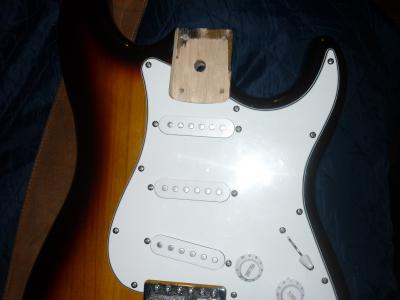

Yo que se... puede engañar un poco el golpeador, pero yo sigo viendo algo angulado el mástil y en la última foto parece no apoyar perfectamente en el zoque del cuerpo...
Ya bien podrías haberlo mirado de todas formas que, como te dije, son 4 tornillos y ver si tiene calzo, el puente es otra cosa diferente y también puede afectar... habría que ver otra foto, pero dudo que quieras tocarlo ya que es algo más delicado y de dificil ajuste que quitar el mástil...
Yo, si no te ves capaz de meterle mano, la única solución es que la lleves a un luthier, sencillamente... poniendo fotos y sin tocar no se va a arreglar sola.

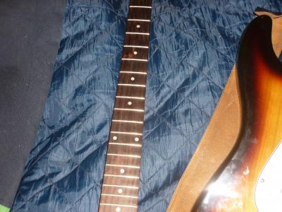

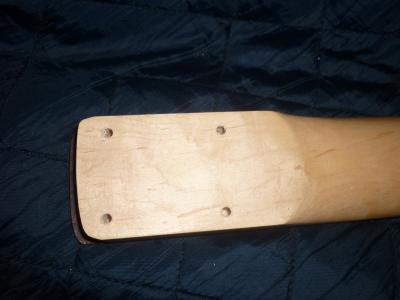

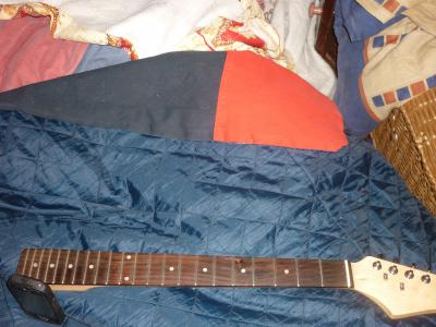

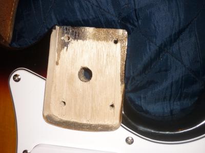

ahi estan las fotos con el mastil desamblado, si ya se que es de gama baja. lo unico que le hize al mastil fue lijar un poco porque donde estan los hoyos de los tornillos estaban muy sobresalientes
Tariu
por el 25/04/2013
La viruta de los agujeros ya daría para levantarte el mástil un par de milímetros si no fue retirada... déjalo todo bien lisito y monta otra vez a ver si vas ganando algo...
Si sigue muy angulado posiblemente (si ya has mirado que el mástil tenga su curvatura y demás) tengas que calzar tú un poco el mástil para que tire hacia atrás
