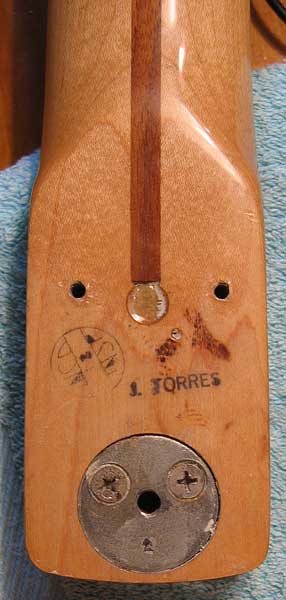

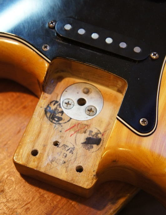

ya la compraste asi a la guitarra? mira yo tengo una les paul pero escuche en este foro que la inclinacion del mastil asi como lo tienes tu se puede solucionar con esto
no recuerdo bien el nombre de esa cosita como una moneda jeje pero creo que sirve para eso. espero que alguien que conozca del tema bien te pueda solucionar. si notiene eso algunos le ponen cuñas de madera.
En fin primero tienes que tener en cuenta lo que te han mencionado antes.
SAludos!!
Tariu
por el 21/04/2013
Esa "moneda" es el microtilt, pero eso no viene más que en guitarras de gama alta o ediciones clásicas, como la fender classic 70 y similares... una gama baja no va a llevarlo.

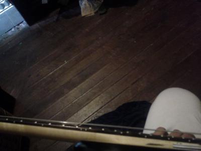

Ianandres
por el 21/04/2013
asi esta la guitarra ahora D: y muchas gracias por cada respuesta se preocupan un monton :D
