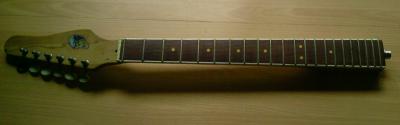

Hola amigos, estoy retomando la construcción de una guitarra eléctrica y quiero aprovechar unas piezas que tengo de una vieja guitarra, como el mástil y aquí viene mi ignorancia, el mástil lleva así como unos 20 años suelto de la guitarra con el alma totalmente aflojada, ahora quiero recuperarlo ( pues esta bastante bien para su edad)pero no se que pasos tengo que hacer para ajustarlo,.

no hay otra forma que encordandolo y probando a ajustarlo

Primero comprueba el grado de curvatura del mástil, y si apretando el alma lo puedes dejar casi plano. Si es así, el alma funciona.
Ahora comprueba que los trastes estén nivelados. Si es así, móntala como dice el dr_ , y a ver qué tal se entiende con el puente.
Si se entiende bien, la guitarra se podrá ajustar a una buena altura: hazlo, y a tocar.

Gracias por la respuesta y apoyo, el mastil esta totalmente rectoy los trastes quizas necesiten un pequeño lijado , me has convencido probaré con el espero me funcione pues tiene una gran carga emocional, para mi, muchas gracias.coloco fotos del mastil para que lo veais.

Tiene buena pinta... ¿qué cuerpo lleva?

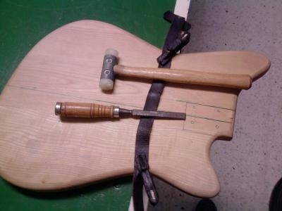

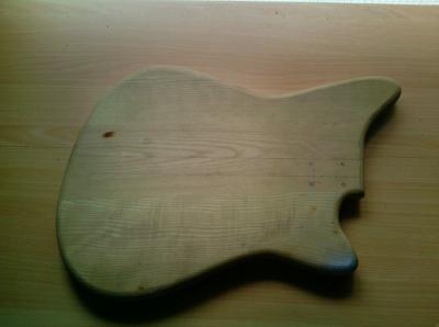

lleva un cuerpo que he hecho yo también con forma de fender jaguar, hay va la foto.los agujeros los estoy haciendo a formón y martillo y mucho cuidado.

y cuando ya va faltando poco para terminar el hueco del mastil aparece esto.

por el 26/10/2012
Qué es, ¿un hueco que estaba ya o se lo has hecho con el formón?
Por lo menos está en la zona más disimulable de toda la guitarra, ya apañarás, no?
Veo en otro hilo que dices que es madera de nogal... ¿qué tal es para trabajar, muy dura?

Es un hueco que estaba, creía que quedaría en una zona "no conflictiva" pero se ve que no ha sido así. Así que lo apañare con un poco de epoxi y listo,menos mal que libra el sitio para los tornillos, en cuanto al dureza del Nogal, pues me resulta lo suficientemente dura como para poder trabajarla sin demasiado esfuerzo, se pude decir que se trabaja bien a mano, pero pesa...........ya veremos cuanto tiempo soy capaz de tocar con ella una vez terminada.
