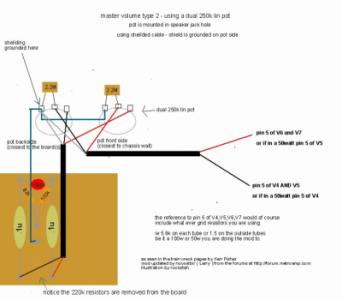

Hola, a ver si me podies ayudar.
Un amigo que sabe algo de electonica me va ha instalar un master volumen ppimv, pero tiene la duda siguiente.
Como es el pote que regula el master lineal o logaritmico?.
Y si me podeis decir los componentes del kit , pues mejor aun.
Gracias de antemano y un saludo

por el 04/12/2014
te sirve?
