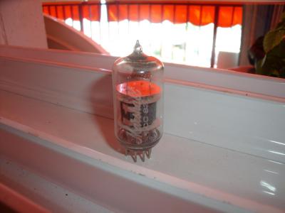

He limpiado los potenciometros y ahora no resuenan al moverlos, pero sigue dandome el mismo problema.
Al subir el volumen de la mitad en adelante deja de sonar y si le das un golpe vuelve a sonar.
¿Puede ser la válvula?
Os dejo una foto del estado de la válvula, por la parte superior parece estar quemada.

Hola Mako, he encontrado estos posts buscando alguna referencia sobre la válvula que lleva el Valvestate 100 en el previo. Yo tengo uno, también bastante viejete (creo que del 98), y tampoco le he cambiado nunca la válvula. De hecho ahora es cuando me estoy poniendo un poco al día sobre estas cosas que siempre he ignorado.
La cuestión es: ¿has cambiado la válvula esta de la foto? ¿qué válvula es? ¿la podría cambiar yo en mi ampli, o es algo complejo de hacer?
Tengo pensado pillarme otro ampli, pero antes me gustaría saber si mejoraría algo el sonido si hago este cambio.
ramonpolispan
por el 16/02/2011
La válvula es la 12ax7. Te recomiendo Sovtek para el Valve State. Se quita tirando de la válvula sin miedo. Ponerla es igual de fácil. Te costará entre 9 y 11€.
