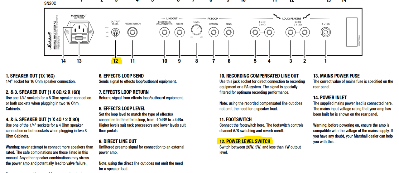

Hola,
El amplificador lleva un switch en el panel trasero para cambiar la potencia de salida. Puede verse en el manual de instrucciones y en las especificaciones de la web:
El hecho de que sea una reducción a <1W es, simplemente eso, menos de 1W. Potencia más que suficiente para tocar en casa (por experiencia propia) y más si vives en un piso o en una comunidad de vecinos.
