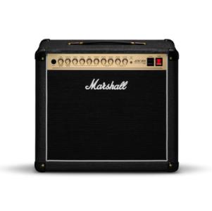

Hola buenas,
Quisiera saber si alguien ha probado este ampli, es una versión renovada/ modificada del clásico Marshall JCM900 adaptada para poder tocar en casa a bajo volumen. Es un ampli relativamente nuevo, a ver si alguien lo ha probado y me puede dar su opinión.
