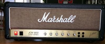

Marshall JCM800 1987 "4 entradas" ¿Alguien lo conoce?
DragónRey
por el 08/01/2019
Buenas! Alguien conoce este amplificador ? Estoy mirando para comprarmelo y tengo algunas dudas.. Es como un Plexi !! JMP super Lead a priori.. hasta Tiene el mismo nombre en los volúmenes. Es anterior parece a la edición con volumen Master.. Por lo que creo que comparte más circuito con el SLP que con el JCM 800 posterior de 2 entradas verticales.
Alguien lo conoce? Y en caso de ser así... comparado con un Superbass del 75 que os parece ? Ando mirando los dos parar pillar de segunda mano. Toco rock y metal, pero busco ESE tono Marshall clásico y gordo. Se que le meteré un Overdrive delante y tal.. Pero entre esos dos no se cuantas diferencias reales puede haber

DragónRey
por el 08/01/2019
Éste es el susodicho
Sergio
por el 08/01/2019
Yo tuve el JCM800 de 4 entradas pero el de 100W, y se supone que era algo así como la transición de la era plexi a la jcm. Había algún cambio en el circuito respecto a los plexis pero era mínimo, no sé si era solo la rectificación o algo así.
Lo tenía con máster y la verdad es que era un ampli que disfruté bastante. Eso sí, yo no uso distorsiones tan pesadas, y tenía un limpio a punto de romper muy chulo.
musico19681
por el 08/01/2019
yo tengo el que tuvo Sergio, estos Marshalls con chasis del jcm800 pero con cuatro entradas a mucha gente que no ha buceado un poco en la historia de Marshall, le extraña un poco ....el tema es que estos amplis tanto el 1987 50w como el 1959 100w son plexis a todos los efectos, fue por aquella epoca en que empezaron a salir a la venta unos Marshalls que la gente demandaba con mas gain ...eran los 80 y habia una efervescencia Hardrockera tremenda ....entonces Marshall en esa transicion de los amplis de la decada de los 70 sin master ...saturando a base de volumen , se quito de encima todo el stock que tenia de plexis , pero ya metiendole los nuevos chasis del jcm800 para tener mas facil salida y de ahi esos dos modelos , el 1987 y el 1959.... despues ya si vinieron los jcm800 con circuitos mas modernos...el 2203 etc..etc...yo tengo el 1959 el de 100w pero tanto el mio como el de este post son una maravilla ...el cuerpazo y el over que sacan son a mi gusto insuperables...si te hacen buen precio y esta en buen estado , tirate de cabeza ...eso si el master volumen es obligado , y a eso le metes un overdrive delante ...el que mas te guste y vas a disfrutar seguro como yo lo hago, suerte compa !!!!!!!!!!!!!
The Revenant Baneado
por el 08/01/2019
Yo tengo un 1987 Lead circuito del año 69, en realidad me lo fabriqué desde 0 punto a punto eligiendo los componentes uno a uno. Ese amplificador es un Plexi, solo que en su época los montaban con chasis y mueble de los JCM800. Seguramente con las especificaciones de circuito más modernas de finales de los 70. Volumen tiene para demoler paredes y solo 3dB de difencia con el de 100W, así que imagínate el monstruo del que hablamos.
Teniendo en cuenta esto, y que su punto dulce esta entorno al volumen entre el 7 y 8... imprescindible atenuarlo para tocar o ensayar en una banda o tocar en locales que no sean un pabellón de deportes de 5000 personas. A mí particularmente el master en los circuitos plexis no me gustan, prefiero un atenuador reactivo o bien ir a por un modelo 2204 (que también me fabriqué) donde el Master junto al diseño de su previo, da mejores resultados a mi gusto personal.
Teniendo en cuenta lo del volumen, ese ampli es simplemente la p..a po..a, el santo grial del tono de rock. :D
