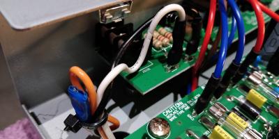

  Pues bien resulta que mi pantalla esté ocho ohmios pero el cabezal solo trae salida de 16, pero he visto en un foro de guitarristas que es posible hacerle una pequeña modificación -tan solo un cambio de cables -para pasarlo de dieciséis a ocho omnios. Al parecer la gente reporta que no tiene problemas, pero mi pregunta sería: funciona esa reducción de impedancia tanto en el modo de 1 watio como en el modo de 0,1 watios? Mi miedo es que haga el mod, le enchufe la pantalla de 8ohm  a 0,1 vatios pero en realidad el mod solo funcione con bla función de 1 watioy acabe cargándome el trafo del ampli.,....    Alguien sabe a ciencia cierta si funciona a 8 ohmnios con las dos potencias? Sobra decir q soy un negado de la electrónica.......tan solo se medir la impedancia de los altavoces con un multímetro y punto.....

Solo tienes que cambiar el cable naranja por el blanco y ya tienes salida a 8 ohm.
El cambio de impedancia es indiferente a 1 o 0,1w

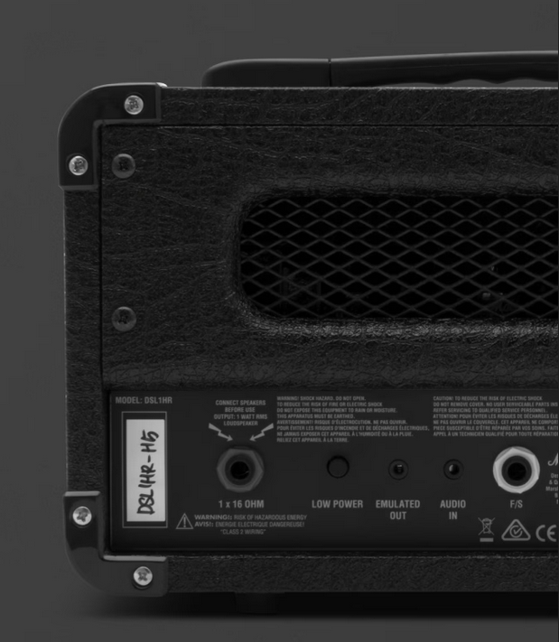

#10 Hola Pedro,
Desconozco de dónde has sacado esa imagen pero el jack del DSL1H no tiene esa inscripción, ni en el manual (parece ser que la has extraído de algún tipo de manual, si no me equivoco) ni en el amplificador en sí.
Recorte del manual del DSL1H/R
Recorte de la web oficial de Marshall del DLS1H
Saludos,
