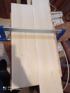

Snake_Plissken escribió:
Yo he comprado también poplar, porque ya no encuentro aliso.
¿Poplar qué especie es? ¿Álamo o Chopo? Aquí choperas hay muchísimas, no creo que sea caro, y las tapas con "raíz de poplar" quedan que te cagas.

Snake_Plissken Baneado
por el 04/12/2021
#159 álamo. Tulipifero americano. Liriodendron tulipifera. Vamos la misma que usa Fender.
fankel
por el 04/12/2021
#159
Poplar es Álamo o Chopo Blanco en inglés. Álamo y Chopo es el mismo árbol. El Álamo o Chopo Blanco es el Chopo Europeo.
El Chopo Americano es otra especie que se llama en Estados Unidos (entre otros nombres vernáculos) Cottonwood, Eastern Poplar o Carolina Poplar.
#161
El Tulipifero es otra especie de madera, viene de Norteamérica y también se la conoce allí como Tulipoplar o Yellow Poplar.
por el 04/12/2021
asi es, pero el que usa para guitarras es ese, el tulipifero americano.
https://warmoth.com/guitar-body-woods
Poplar - Liriodendron tulipifera
This is another standard body wood having been used by many companies over the years. Due to the grey/green color, this wood is used mostly when solid color finishes are to be applied. Its weight generally runs about one half pound more than Alder. Tonally, it is similar to Alder as well. Poplar is a closed grain wood that accepts finish well.
