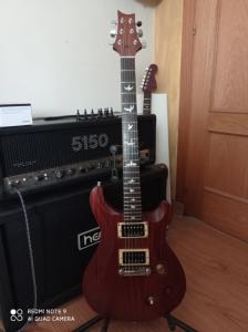

Yo he construido una PRS custom 24 con puente fijo, neck thru y acabada con tru oil. ¿Sonará mejor que una PRS original pintada con poli?

Copia de PRS, neck thru, acabada al tru oil. ¿ Cuánto me dais por ella? 5000 euros? :mrgreen:

Mi PRS la construi para venderla. Dudo que me den más de 600 euros.

el sapeli para hacerla me costó 20 euros. Y las pastillas 60 cada una y el puente, tone pros, 100 euros, y los clavijeros 60. :L:
