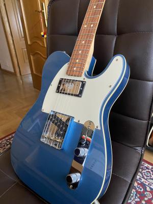

franss99
por el 23/01/2025
Buenos pues al final hice lo siguiente, por si a alguien le sirve. Pillé unos marcos en AliExpress y como no había de los “flat” sino que todos eran con forma de cuña, pues lo lijé para que quedase uniforme. Este es el resultado. Es una partcaster con Nocaster 51 en el puente y Classic 57 en el mástil. Cuerpo Rockinger y mastil de reemplazo original made in México, cejuela de hueso a medida y clavijeros Fender de bloqueo.
