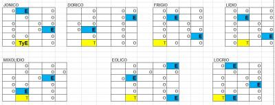

las 5 posiciones de la escala mayor natural
letra T= tonica
letra E= nota tonica de escala mayor de escala modal
ejemplos
en el modo jonico de C la tonica (T) y la nota de escala mayor del modo (E)es la misma C
en el modo lidio de C la posicion T es la nota C y la posicion E es la nota G
osea la escala mayor de G es el modo lidio de la tonalidad de C

"joelgs" escribió:
son las funciones armonicas de el IV y V grado de la escala
estos grados son los que definen la tonalidad y establecen al I grado como centro tonal

#13 cómo se sabe qué nota es? es que no entiendo el diagrama...

creo que lo que se debe aprender es la sonoridad que produce esas cadencias, I -IV- V- I saber reconocerlas de oido en cualquier tonalidad,
mucha musica popular se basa en los grados I , IV y V
#15
estos diagramas los planteo como una forma de ayuda cuando no te sabes los modos, pero SI te sabes bien la escala mayor en cualquier tono, y cuando quieres improvisar-componer usando los modos sobre un tema que esta en algun tono mayor
el valor T es la tonica de el tema, ( tu lo propones o esta dado de el tema que quieres improvisar)
el valor E , la tonica de la escala mayor del modo o el modo convertido a escala mayor con una tonica ,
entonces localizas: 1.- la tonica del tema y encuentras esa nota en la 6ta cuerda, 2.-la tonica ( de escala mayor) del modo, conviertes el modo en escala mayor
encuentras a partir de la tonica del tema, la nota de el modo como si fuera escala mayor
