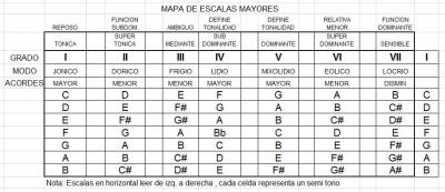

buenas tardes
compañeros
estoy trabajando en un resumen de aspectos basicos de armonia
en diagramas en Excel para despues convertirlos a pdf
empezando por un mapa de escalas mayores el cual anexo en imagen
para que me den su opinion si esta correcto o tiene algun error
gracias

Hola pues esta bastante bien aunque hay algunas cosas mal.
el II grado esta bien que le llames supertonica, es su nombre, pero no tiene funcion de dominante, es de subdominante.
El III grado no tiene funcion tonica.
El VI grado no tiene funciona tonica, es subdominante. Y no es la relativa menor, sino el I grado del relativo menor, aunque bueno, se entiende.
El VII no es "sencible" , es sensible.
Los tipos de acorde (mayor, menor, dis) esta bien, pero no entiendo proque a cada grado de la escala le escribes una escala como si fuera I grado, ahi me perdi.
Y la escala de fa mayor, si es eso lo que buscas no lleva A# sino Bb

Como bien dice sohar en F mayor deverias poner Bb (que es lo mismo que A#) pero es correcto poner Bb.
Y tambien estaria bien poner el nombre del modo en cada grado:
I Jonico
II Dorico
III Frigio
IV Lidio
V Mixolidio
VI Eolico
VII Locrio

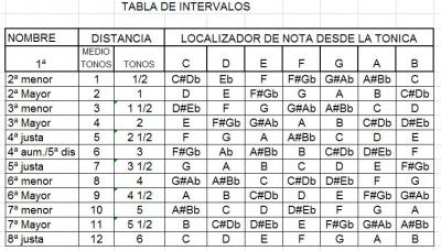

anexo otra grafica esta es de intervalos

Buenos,
Respeto a los intervalos de verdad no es una buena idea a utilzar notas enarmonicos. Es que los intervales mayors tienen mas versiones ademas de menor. Hay dismiuido y aumentado tambien.
A ver
C - E es una 3a mayor
C- Eb es una 3a menor
pero
C- Ebb es una 3a disminuida
C-E# es una 3a aumentada
Si , Ebb suena como D y E# seuna como F pero todo se depende en el contexto de la musica.

Yo ese sistema de tablas no lo veo muy claro, y soy de conservatorio, es que pones que La menor tiene Fa, Do, Sol sostenidos, cuando solo tiene el Sol sostenido porque es una tonalidad menor, es La Mayor la que tiene 3 sostenidos.
Además de que no están todas las escalas mayores:
Do mayor - Do Re Mi Fa Sol La Si (o La menor)
Sol Mayor - Sol La Si Do Re Mi Fa# (o Mi menor)
Re Mayor - Re Mi Fa# Sol La Si Do# (o Si menor)
La Mayor - La Si Do# Re Mi Fa# Sol# (o Fa# menor)
Mi Mayor - Mi Fa# Sol# La Si Do# Re# (o Do# menor)
Si Mayor - Si Do# Re# Mi Fa# Sol# La# (o Sol# menor)
Fa# Mayor - Fa# Sol# La# Si Do# Re# Mi# Fa# (o Re# menor)
Do# Mayor - Do# Re# Mi# Fa# Sol# La# Si# (o La# menor)
Fa mayor - Fa Do Sol Re La Mi Sib (o re menor)
Sib Mayor - Sib Do Re Mib Fa Sol La (o sol menor)
Mib Mayor - Mib Fa Sol Lab Sib Do Re (o Do menor)
Lab Mayor - Lab Sib Do Reb Mib Fa Sol (o Fa menor)
Reb Mayor - Reb Mib Fa Solb Lab Sib Do (o Sib menor)
Solb Mayor - Solb Lab Sib Dob Reb Mib Fa (o Mib menor)
Dob Mayor - Dob Reb Mib Fab Solb Lab Sib (o Lab menor)
Como ayuda, el orden de los sostenidos es Fa Do Sol Re La Mi Si, y el orden de los bemoles Si Mi La Re Sol Do Fa; hay un pequeño "truco" para poder saber cualquier tonalidad, aunque al final se acaban memorizando.
Por ejemplo, si tenemos 3 sostenidos, decimos: Fa Do Sol, la nota por encima de Sol es La, pues sería la Mayor, y la nota por debajo de Sol es Fa, sería Fa# Menor (Fa menor es con 4 bemoles)
Y con los bemoles algo parecido, si tenemos 5 bemoles, sería: Si Mi La Re Sol, nos vamos a la anterior nota en el orden de los bemoles detrás de Sol, que es Re, pues sería Reb Mayor, y ahora una tercera por debajo de Re sería Sib menor.
Es algo rebuscado, pero sirve :D lo único que tenéis que tener en cuenta es que en las tonalidades con sostenidos se añade el sostenido en el nombre en los dos últimos, o sea Fa# Mayor y Do# Menor; y en las tonalidades de los bemoles a partir de Sib Mayor, que es el segundo.
En las tonalidades menores en los sostenidos sería a partir de Fa# menor, o sea el tercero, y en los bemoles a partir de Sib menor, que es el tercero empezando por el final.
Es algo rebuscado explicado de esta manera, pero servir sirve; si el problema es averiguar las tonalidades relativas, también sirve eso de contar una tercera menor hacia abajo, o sea, Re mayor: Re Do Si --> Si menor; Lab Mayor: Lab Sol Fa --> Fa menor.
Tiene que haber tono y medio cuando hagáis eso, para que os salga la tonalidad correcta, porque os podéis confundir y en vez de Re# menor decís Re menor, y viceversa.

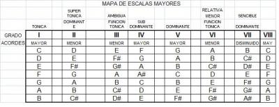

joelgs
por el 14/04/2012
hola
he tomado en cuenta sus comentarios, y he modificado la primer tabla "escalas mayores" , y como lo comente, mi idea es realizar una guia, para los principiantes y que no tenemos estudios formales de armonia musical , algo asi como las tablas de multiplicar en matematicas, que cuando ya se dominan pues no es necesario consultarlas, pero que para los niños les ayuda a aprender... inevitablemente en una sola grafica que pretenda englobar varios aspectos basicos, se omitiran otros conceptos mas avanzados o menos basicos, pero que por buscar la simplicidad, creo que se justifica..
haber si ahora se entiende mejor
