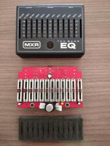

Hola hola compañeros, pues quería consultar con ustedes cómo hacer un correcto mantenimiento a un pedal equalizador, en mi caso un MXR de 10 bandas el cual ya por todo el uso que ha tenido pues las ranuras entre cada regleta de cada frecuencia está muy sucia y además ese "guardapolvo" que llevan los deslizantes pues está como gastado.
Hay manera de cambiarlo, limpiarlo o reemplazarlo? Es muy complicado desarmarlo y limpiarlo? Corri riesgo de dañarlo?
Gracias de antemano por sus sugerencias y adjunto unas fotos de como está.

Puedes simplemente comprar spray limpia contactos, que limpia sin residuo, y echarlo por los faders mientras los mueves arriba y abajo.
Yo creo que te hará el apaño sin tener que desmontar nada.

Lo ideal sería desmontar el pedal, ya que en los faders tiene una esponja para evitar que el polvo penetre en estos. Hay que retirar la esponja y posteriormente usar algún limpiador como alcohol isopropílico y abrir y cerrar todos los faders. Ya puestos, a mí me gusta usar algún lubricante para componentes electrónicos/mecánicos a base de silicona, esto lo aplico en jacks, potenciómetros y switches.
Yo le di mantenimiento al mío hace no mucho, y no te tardas tanto, siempre y cuando uses los productos adecuados, el riesgo es mínimo.

Yo abriría el pedal. Le daría con aire a presión para quitarle todo el polvo que pueda tener y sólo usaría limpia contactos si hay ruidos en los faders, si después de soplar y accionarlos varias veces hacen ruidos. Si no hacen ruido, no sería necesario darle con el limpiador

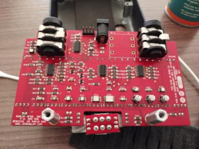

Bueno pues me animé a abrirlo y pues curiosamente no estaba tan sucio por dentro, lo que si veo es que los Faders o Deslizadores están un poco oxidados aunque funcionan bien y no dan ruido, pero lo más desgastado es la esponja que llevan para que no entre el polvo, ya está algo rota. Saben donde se puede conseguir un repuesto? gracias

Yo la veo bien, dudo que Dunlop/MXR venda un repuesto de esponja.
Pero cualquier esponja vale, solo hay que cortar a la medida.
