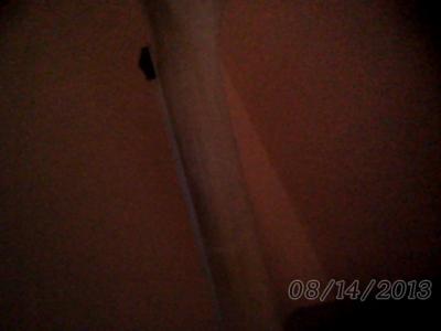

mi problemas es que hace semanas a mi guitarra le salieron unas manchas verdes en la parte del mastil alguien sabe como eliminarlas sin tener que lijar y esas cosas?
pongo una imagen.

Eso es suciedad incrustada en la madera, puedes probar con un cepillito y un poco de agua con amoniaco... algo saldrá, todo no... y no habría otra forma de evitarlo que lijar, sanear y barnizar con una capa más gruesa, ya que eso suele salir en los mástiles con barniz poli satinado, ya que según marcas, aplican capas muy finas y se filtra

Pues se rayará un poquito... pero no vas ni a notarlo, es un cepillo de dientes, no un quitaóxido... pero si quieres intentar limpiarlo es lo que hay
