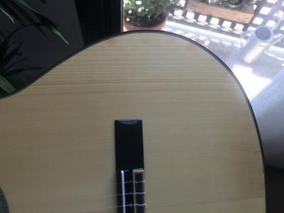

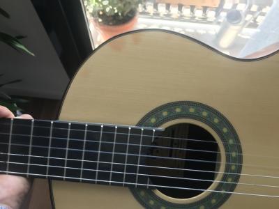

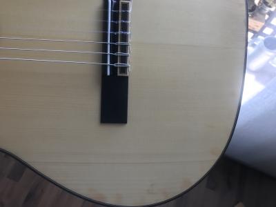

Hace no llega a 2 años adquirí una guitarra clásica de un constructor que esta bastante “de moda” el caso es que la guitarra suena muy bien y se deja tocar de maravilla, pero han empezado a aparecer manchas en la tapa armónica, en mi humilde opinión creo que es un exceso de cola pero el fabricante lo achaca a cambios bruscos de temperatura , la guitarra la guardo en un estuche rígido y dentro de un armario, creo que no ha sufrido grandes cambios climáticos y ni ha viajado.
Añado unas fotografías a ver que opináis y que posible solución le veis.

Viendo la distribución de las manchas me da que te pasa eso en las pequeñas piezas de madera que con las que refuerzan por dentro el encolado de la tapa a los lados. Yo también creo que tendrá que ver con la cola utilizada. Te lo dice un completo desconocedor de maderas y colas :hedicho:
Eso o está pillando el sarampión :muy_malo:
Igual es un efecto inesperado hasta para el constructor y que aparece tarde, pero también se me ocurre que una tarde de calor el maletero del coche pueda hacer alguna cosa así. Aunque en las condiciones que dices que la guardas no creo que hayas tenido un descuido de ese tipo.
A lo mejor si lo vuelves a comentar con el constructor... igual hasta le pasa a más clientes o le pasará y él aún no lo sabe...

Hablé con el constructor y ya le habia pasado muchas veces y el lo achaca a los cambios de clima y a la humedad, ayer mismo inspeccioné la guitarra por dentro y me encontre bastante serrín dentro , creo que el control de calidad deja bastante que desear, y el hecho de que hubiese serrin dentro podria atraer esa humedad que comentaba, de todos modos la proxima serà de otra maraca.
bangzilla
por el 03/07/2021
Tiene más pinta de ser un problema de construcción que de ser por cambios de humedad o temperatura.
