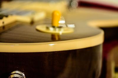

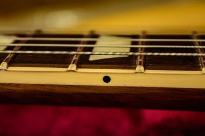

Hola a todos.
Tengo una Gibson Les Paul y me he fijado que le están saliendo manchas en partes del binding del mástil y el cuerpo. Son como unas lineas negras longitudinales en el borde del binding y también en los nibs. Las he intentado limpiar con un liquido de limpieza para guitarra pero no se va. Alguien sabe de que puede ser y como lo puedo quitar? Ahora mismo no es muy visible y no me preocupa mucho, pero no me gustaría que se hiciesen mas grandes. Adjunto unas fotos para que lo veáis.
Muchas gracias a todos!!

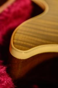

xavig90
por el 13/08/2018
Ahí va otra
toni diaz
por el 13/08/2018
Eso no parecen manchas, sino rajas por la contracción de la madera.
Si es una guitarra en periodo de garantía yo la llevaría a la tienda
Linux User.
por el 13/08/2018
Yo veo suciedad por roce.
Jerry_ft
por el 13/08/2018
#4 yo igual, y esa ya no se quita al menos que desgastes el área, con los años se acrecentar un poco
toni diaz
por el 13/08/2018
#4 ojalá sea solo eso, pero la dirección de la raya y que sólo este sucio ahí, da mosqueo y mucho.
Y más ahora que me están trayendo alguna Les Paul con acabados "becarios"
NiLace
por el 13/08/2018
#6 Yo estoy ahora intentando aprender a poner bindings haciendo experimentos con una guitarra desahuciada y coincido en la madera dejando marcas en el binding. Que igual me equivoco, que soy muy pardillo, pero es lo primero que le ha venido a la cabeza.
Me quedo en el hilo a ver si aprendo algo.
Linux User.
por el 13/08/2018
#6 . En verdad se ven dos cosas. La mancha negra en el borde del binding y una grieta entre la madera y el mismo. Pero parece que pregunta por la mugre.
xavig90
por el 13/08/2018
La verdad es que a la grieta no le había hecho mucho caso, ya que la mancha aparece también en otros sitios. Aún le quedan unos meses de garantía, así que la llevaré a la tienda a ver que me dicen.
Pues mira que soy de los que pasan un trapo siempre después de tocar.
Gracias a todos por contestar!
