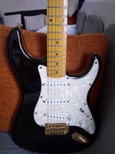

Yo siempre pongo fotos para ver a que me refiero, aquí está la bicha.

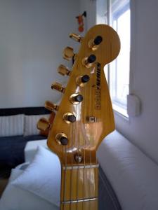

Otros detalles de construcción de esta guitarra:
Para el que le interese.
puente: Akkord
Pastillas magneticas: (Doh)TEXAS Especial , imanes alnico, Poteadas en cera, bobinadas a mano.
Acabado: especial nitrocelulosico ( estilo violin) , el diapason acabado en poliuletano alta densidad.
Pegamento de cohexion entre maderas: Acrilocianato
Mastil: maple - 1 pieza.
cuerpo: caoba 1 sola pieza de 40 años curado y tapa fina de ebano en 3 piezas
Trastes: jumbo
Cejuela: conglomerado plastico de marfil.
potenciometros e interruptor: DiMarzio
peso: Arriñonante....??? No me acuerdo ahora de memoria.
Siguetrastes alto impacto
clavijero: shkaller con fijacion cuerdas.

Y bueno si alguna vez en Madrid deseas ver esta guitarra, me lo dices.
Yo buscaba una respuesta gorda con la caoba de una pieza en tipo estrato, y un equilibrio en medios agudos, como suena pues graves en onda santana y unos medios agudos muy prominentes e intensos, pero hay que oírla.
La guitarra se fabricó en Argentina, por unos lutieres de instrumentos clásicos que hacían también guitarras a medida, bajo mis especificaciones.
