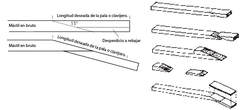

Hay varias formas de hacer la pala.
El método de "scarf joint" es el más utilizado desde siempre en guitarrería, el más habitual en guitarras clásicas. Hay otra forma que es cortando el perfil del zoque, mango y pala en varias planchas a contraveta unas de otras y encolandolas, que es el método que usa Benedetto para las archtops. El sistema de Gibson, aparte de que es el que más madera desperdicia, es el más frágil estructuralmente.
mane_
por el 25/10/2020
#4 Cierto.
Pero estéticamente no hay color entre un mástil de una pieza y un scarf joint. No imagino una PRS o Gibson con ese método.
A nivel de trasmisión del sonido, pues ni idea. En teoría un mástil de una pieza debiera trasmitir mejor la vibración. Pero eso ya es una cuestión difícil de demostrar.
