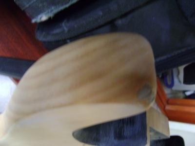

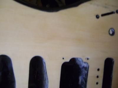

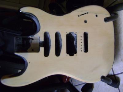

Que tal amigos foreros este es en realidad mi primer post, y quisiera que me ayudaran a saber que tipo de madera es la de mi primera guitarra; una Lyon by Washburn, estoy haciendole algunas cosas, y me he decidido repintarla, pero al llegar a la madera, me eh dado cuenta de que pareciera ser una sola pieza, algo que no me parecio lógico, asi que por eso esta aqui este post, otro dato es que la madera de esta guitarra es muy liviana, ojala me puedan ayudar.
Anexo unas fotos, ojala sea suficiente, gracias! :saludo:

a simple ojo parece que fuera alder(aliso) pero dices que es liviana ,mmm podria tambien ser basswood , revisa en la pagina de Washburn.
saludos.

Que tal Slipknot Maggot, gracias por tu pronta respuesta, ya he revisado la página, pero no tienen info sobre estas guitarras :(, gracias por tu comentario, alguna otra información que me puedas otorgar? :ok:

Podría ser Arce o Maple in inglis, suponiendo que no fuese ninguna de las 2 opciones que te dio Slipknot Maggot, solo que pesaría un huevo si fuese Arce

En la foto en la que mejor se ve el veteado (la que le has hecho de cerca al cutaway).......eso parece fresno, concordaría con lo de la ligereza en el peso de la guitarra.

Con toda seguridad será Tilo (Basswood), que es la madera que suelen usar los fabricantes para sus segundas marcas, mas que nadad por el precio.Aunque sea Tilo parece que es Seleccionado, no parece tener defectos y eso es buena señal. Hay calidades de Tilo mejores que de otras maderas a priori mejores para la construccion de guitarras
Maple o Fresno no pueden ser, tanto porque son muy pesadas(incluido el Swamp Ash) como por el precio que tiene la madera. La veta tampoco coincide con ninguna de ellas.
Con toda probabilidad: Tilo

#1 mm dices que es extraño que sea de una sola pieza--- mm date por bien servido. hay fabricantes deshonestos que arman un cuerpo con retazos.
