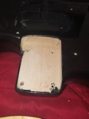

Es de una squier strato SE ( las de pack con el frontman de 15w)2018 ,tiene unos 4'2 mm de grosor y pesa muy poco , no sabria decir cuanto ( quizas 1.5kg o 1.7 kg como mucho diria yo algo asi) pero pesa mucho menos que cualquier otro cuerpo de guitarra tipo strato que he tenido de tilo o pino o agathis , la mitad por lo menos , incluso tiende a cabecear un poco la guitarra de lo poco que pesa , lo que si es seguro es que madera maciza es , puede que sea aliso ? En internet no he encontrado nada sobre este modelo en particular . es simplemente curiosidad es el por que lo quiero saber... Ya que la guitarra suena espectacular , le puse unas pastillas tex mex y no tiene nada que envidiar a una fender , y lo digo teniendo una fender strato esto , diria que tiene mejor resonancia incluso que la fender strat mexico que tengo .. Os leo las respuestas , gracias .

Las squier strat SE se caracterizan por tener las medidas estandar y tendrían el mismo espesor que una MIM típica
Su espesor sería de 45 mm
42 mm parece poco, ¿seguro que es una SE y no una bullet?

quizas poplar seguramente

La madera parece tilo, pero ves a saber.
Diria que las Squier SE de grosor estándard se hicieron unos pocos años (1998-2001).
Las he visto con mastil barnizado y sin barnizar, con skunk stripe y sin.
Y todas las que he visto tenían diapasón de rosewood.
Nunca he visto una Squier SE stratocaster con diapasón de arce.

Por el bajo peso podria ser poplar / alamo, a mi es una madera que me gusta, kr ha parecido siempre con mas ataque y graves que el aliso normal
angelred
por el 06/06/2021
Si es poplar en español es lo que se llama chopo o alamo, ( populus alba, populus nigra, populus ...) la madera de las cajas de las frutas, para que te hagas una idea, se usa también para papel.
Es ligera y poco densa.
