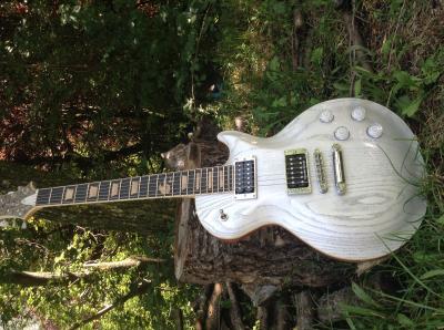

El acabado es espectacular!!! Esa tapa ha quedado preciosa y la trasera y mástil, de impresión. El método de transición en el encolado y ese acabado debe dejar un tacto muy cómodo :bien: La forma de la unión me recuerda mucho a la de Riley, que es comodisima, pero en ese caso son neckthru.
Sensacional trabajo compañero, gracias por compartirlo! :brindis:

Que pastilla lleva en el mastil? La has puesto "al reves"?

Si es una JB girada.

Disculpa, ahora he visto que te lo he dejado a medio explicar. Es una JB del puente, hasta el lunes no tengo la little59 que es la que va y para poderlo probar metí la JB y girada llegaban mejor los cables.

Ok. Pensaba que seria alguna especificacion del dueño :P

Y se acabó!
SD jb puente
SD Little 59 mastil
Afinadores spertzel
Cuerpo cedro
Tapa fresno
Mástil Arce
Diapasón ébano
Incrustaciones Arce
Puente y cordal Gotoh Nashville

Delante...

Enhorabuena, es una pasada. Felicidades straydog. :sorprendido:

Una pregunta.tiene una especie de avellanado en los taladros de los postes para el puente o me lo parece a mi.
