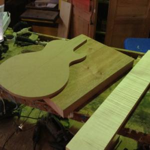

Primero las maderas.
Para el cuerpo cedro con tapa de fresno. Para el mástil Arce con diapasón dé ébano.
La primera diferencia que notareís es en la plantilla. El encaje del mástil lo he extendido con respecto al diseño original para poder hacer la transición cuerpo/mástil mas suave sin perder superficie de encolado.

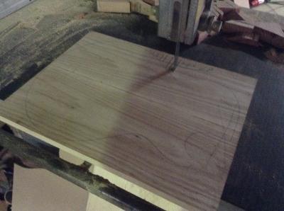

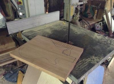

Ahora toca recortar las piezas para poder hacer los accesos para el cableado en el cedro y aligerarlo un poco.

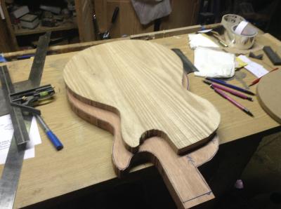

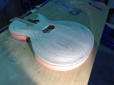

Encolar, y un poco de gubia y lija, y ya empieza a parecer algo.

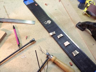

La incrustación del logo y los marcadores es en Arce.

toda la panza se has echo a gubia y lija o también fresa?

Una pregunta, para que no te aburras escribiendo tu solo, jajaja. Al ser los marcadores de arce, hay alguna consideracion especial a la hora de hidratar el diapason?

Primero, ferbelvis, el talladodel cuerpo siempre lo hago a mano, gubias y lijas. No es que sea mejor ni más rápido, son formas de hacer. Mi producción es de 4 a 6 guitarras al mes y me permite hacerlas a mano. El día que tenga que hacer 40 al mes el sistema tendrá que cambiar. Pero personalmente espero coger a alguien que aprenda y darle trabajo en lugar de comprar una copiadora. Son formas de hacer y yo disfruto con esto.

Raúl, la inclinación del clavijero es para crear tensión y que las cuerdas vuelvan a su sitio. La cuestión de cual es la idónea la debería de contestar alguien mas cualificado que yo. Solo se que las de gibson se rompen y las de PRS son muy suaves, ojo, funcionan, pero me he encontrado con PRS con la cejuela cambiada por hueso en lugar de grafito y si no esta bien hecha se atranca.
