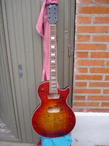

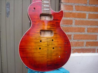

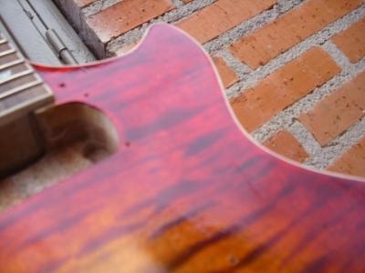

bueno pues ya le he dado ultima mano de barniz y os comento como lo hecho: primero le di una fina capa a modo de tapaporos ,no le quise dar tapaporos porque cuando barnizas te queda un efecto gloss muy parecido a las guitarras que estan barnizadas con poliester,y si que es verdad que asi brillan mucho y esta bonito pero en mi opinion le da un brillo muy artificial y ademas (esto ya no es mi opinion) con el tapaporos dificultas bastante el envejecimiento de la madera ya que "impermeabilizas" sus poros,asi que le di una primera mano fina que deje secar bien mas de un dia completo,cuando estuvo bien seco(al tacto este barniz esta seco en cuestion de 10 min) lo lijé con lija de grano muy fino( atencion a esto :NUNCA utilizar sobre este tipo de acabados lija de agua ya que estropeas completamente el teñido,te quedan unas mancha horribles a menos que tenga tapaporos y aun asi no se yo porque si es muy fina puede igualmente fastidiar todo el tinte) y despues de esto pues di una mano de barniz sin cebarme mucho,dando mas cantidad de este en la tapa y la pala,algo menos en la parte trasera del cuerpo y muy poco o poco en el mastil(siempre en este orden) deje secar un par de horitas y cuando volvi a ver ,vi claramente que la madera habia absorbido la mitad de la capa de barniz por lo menos, esto es la consecuencia de no echar tapaporos ,y aunque si que me esperaba que la madera chupara algo el acabado no me esperaba que tuviera tanta "sed":risa: (al final por todo esto tuve que utilizar do botes y medio de barniz) bueno pues estando ya seca al tacto esta capa le volvi a dar otra capita pero cebandome un poquinin mas.Esto ya lo deje secar un dia entero y hoy he vuelto a la carga pero ya a saco ,cebandome con el barniz (pero sin pasarseehhh por que si no preparas una de charcos y escurrimientos...:mad:) lo deje secar unas horas y esta vez no chupó tanto barniz como la otra,el grosor del acabado mas o menos quedo como yo queria, que brillara pero sin llegar a un acabado gloss y que al vez fuera un acabado natural(jjeje pero sin llegar a algunos acabados vintage que he visto por ahi que parece recien sacado del arbol ahi a pelo )
Ahora estoy esperando a que se seque bien y entonces empezare a pulirlo para sacarlee brillo y que quede bien liso.La duda que tengo es que por aqui lo que tengo es un abrillantador para carrocerias de coche que puede que sea lo que mas brillo de pero tengo la impresion de que es muy abrasivo y puede acabar con la capa de barniz en lo que lo quiero sacar brillo,por otro lado tengo cera para abrillantar muebles de madera que seguro que respeta bien el barniz pero en cambio no creo que de mucho brillo no se no se...........dificil decision:no_lo_se::no_lo_se:

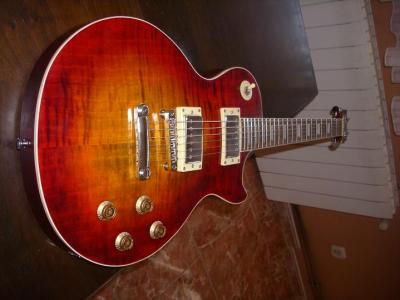

bueno ya para terminar os pongo unas fotos de como va quedando

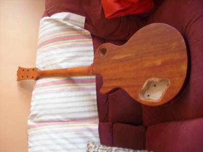

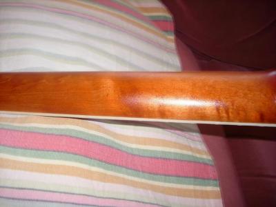

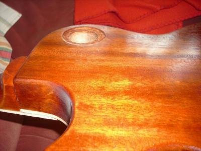

aqui te pongo las fotos de la parte trasera aunque todavia tengo que pulirlo para sacarle brillo

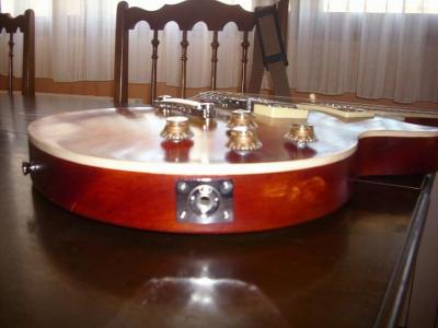

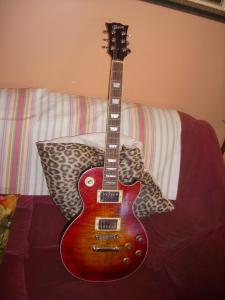

bueno os pongo unas fotillos de como ha quedado

Pues te ha quedado muy guapa.:aplausos:
Ahora que llevas un tiempo con ella... ¿que tal te encuentras, de comodidad sobre todo con el mastil?

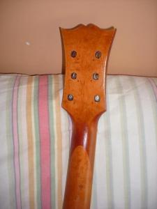

En el cuerpo quedó estupenda, pero en la pala (clavijero) que lo quería dejar también blanco, no se por que motivo, en una parte de él se agrietó y aunque lije y volví a aplicar, volvió a pasar, así que se ha quedado en plan "strato" todo color madera. Para todo el mástil, incluido el diapasón he utilizado aceite de teca aplicado con un trapo y tras su secado, un frotado para quitar exceso y dejarlo más brillante.
