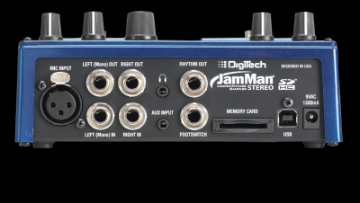

antconher
por el 11/02/2019
Hola,
este es el panel trasero del Digitech Jamman Stereo.
No se si me estoy equivocando, pero yo veo: entrada de micro, dos entradas de instrumento con dos salidas y entrada auxiliar.
hecnaca
por el 11/02/2019
Vaya, es verdad. Jejeje. Pues ahora mismo nuevo en Thomann está muy bien de precio.
Yo lo he tenido y va de categoría
