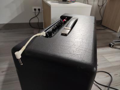

Hola compañeros, hoy me ha llegado mi primer preamp, un amt S1, que suena genial en mi blackstar artist15, pero no conseguía hacerlo sonar, pensaba que estaba roto, lo meto por el input, suena sin problema, funciona todo bien, pero por el loop nada de nada, hasta...
Que le meto un Jack al input y ya funciona perfectamente, la guitarra al preamp, el preamp al return, y un Jack cualquiera al input.
Es normal que tenga que meterle algo al input para que suene??

Sí. Lo necesita. Sin él se desactiva la etapa de potencia.

Gracias por la aclaración, un saludo.
