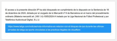

Ahora no puedo entrar a la pagina de LIVTRA , ayer si, hoy me dice esto:
Alguien escribió:
El acceso a la presente dirección IP ha sido bloqueado en cumplimiento de lo dispuesto en la Sentencia de 18 de diciembre de 2024, dictada por el Juzgado de lo Mercantil nº 6 de Barcelona en el marco del procedimiento ordinario (Materia mercantil art. 249.1.4)-1005/2024-H instado por la Liga Nacional de Fútbol Profesional y por Telefónica Audiovisual Digital, S.L.U.
https://www.laliga.com/noticias/nota-informativa-en-relacion-con-el-bloqueo-de-ips-durante-las-ultimas-jornadas-de-laliga-ea-sports-vinculadas-a-las-practicas-ilegales-de-cloudflare
Así que no puedo, ni bajar actualizaciones, ni multicapturas

Así que agradecería que si alguien puede entrar a https://livtramusic.com/  que me lo diga, o bien si alguien esta descargando , capturas y/o multicapturas, las comparta por aqui, y si sale algún nuevo firmware que avise
Raul Trathrash Morgan
por hace 4 semanas
#59 Esta tarde he estado descargando capturas y los programas...ahora no tengo acceso
Quizá esten actualizando la página
