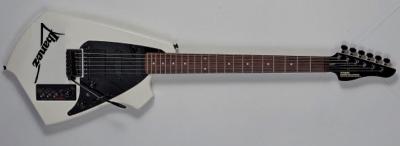

Mirar como se lo curra el amigo amadeoy con la juguetito EMU-VARIAX
https://www.hispasonic.com/musica/viaje-andromeda/93631
https://www.guitarristas.info/index.php?controller=forum&action=view_attachment&attachment_id=59021
demelero
por el 16/08/2014

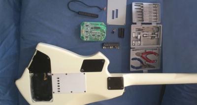

chinozgz, gracias por lo de crack, pero el merito es tuyo, que pusiste la info, yo solo lo mejore, por que la otra opción era mandarla a Alemania, por la garantia y no me entusiasmaba.
Yo siempre digo que a las guitarras aparte de tocarlas hay que meterles mano sin miedo, que lo agradecen jeje.

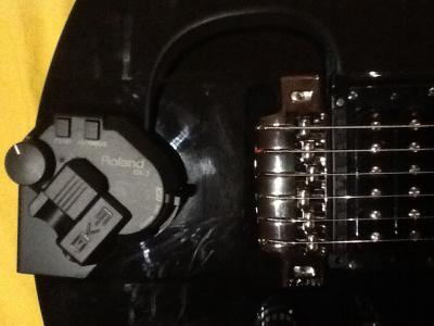

Que no te gusta como viene vestida de fabrica, pues modificas el modelito,el compa superbon le puso un mástil de fender hay otro hispa que le puso pastis Seymour Duncan , para mi gusto el mástil me encanta y las pastis casan muy bien con el modelado, todo va a gustos, yo le puse una pasti midi y unos calcos.
Ahora le meteré mano a otra, y le pondre la electrónica de la variax y la travestire mi segunda MIDI-VARIAX

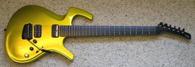

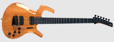

esta es la que me gustaría currar que no le quedo nada mal, se la hicieron los de line 6
Yo me la montaria con otro color (madera natural), ahora hay que esperar a que salga una Parker de segundamano barata.
Se me ocurre, para lo que comenta el compañero Cyrano, que cuando ya no se fabriquen siempre están las guitarras de segundamano para sacar piezas y que yo también tengo cacharros con XP y seguirán por mucho tiempo jajaja
demelero
por el 16/08/2014
La de madera

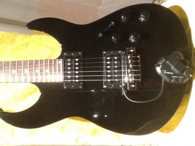

Hace tiempo que sigo este hilo pero estaba esperando tener mi guitarra lista para publicar mi experiencia. Aqui os muestro lo que para mi puede ser una de las guitarras más versátiles del momento, una Line6 Variax JTV89 con el roland GR-55. Sencillamente divertidísima con todo el abanico de posibilidades de la propia guitarra más la combinación con el GR-55. Para mí, una pasada. No entiendo porque hay tantos guitarristas llamados "puristas" que estan tan en contra de la tecnologia, cuando ésta hoy en dia nos rodea por todas partes y nos pone herramientas antes jamas soñadas y menos por nosotros los amantes de la guitarra. Yo llevo más de 30 años tocando la guitarra y ojalá en mis tiempos mozos hubiera podido tener todo lo que hay hoy en dia. Cada uno que se divierta como quiera.
Mis guitarras son:
Fender Stratocaster Standard USA del 92
Les Paul Studio del 2012
Squier Telecaster del 2013
Gibson SG Standard del 2013
Line6 Variax JTV89 del 2013

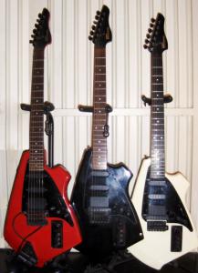

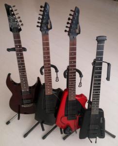

Queda mu bien ser purista y usar pastillas del año de la picor, y ya de paso podrían usar encordado de tripa jajaja, pues anda que no ha evolucionado la guitarra y lo que le queda, bueno no me quiero extender en el tema de la evolución desde el tam tam hasta los sintes.
Yo hace mas de 30 años que uso guitarras sintetizadas y ahora se le suma el tema Variax también extraño para los puristas.
Si ya con el POD puedes hacer locuras enchufale una GK con GR o PC via MIDI y ya es demencia total, Flautas, trompetas , saxos sitar etc la orquesta entera.
Todas mis guitarras están midificadas La blanca del post #326 ya es MIDI y tengo 2 mas con diferente calibre + la baritona de viaje con piezo acústico y la super Variax
