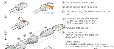

pongo fotos y manual de como montarlo, i hago una obsevacion por el tipò de cable que yo puse, que al ser mas moderno que el que sale en el manual, es un poco mas largo
📄 Assembly+Instruction+-+etherCON+Cable+Connector+NE8MC.pdf
demelero
por el 14/11/2014
como indica el dibujo hay 2 tipos de conectores
el standard y el special que es un poco mas largo.
ya dice que lo cortes o le quites la pieza si se puede.
yo no lo he cortado ni le quite la pieza pues es compacto
demelero
por el 14/11/2014
lo que hice es no poner la primera pieza que le sigue al montaje, pues seria muy largo, al no haber cortado el RJ45 special
